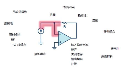

穿越电流测量的无人区——pA等级电流测量
首先要考虑的便是测量中的偏置电流问题。当输入端开路时,理想电流计的读数应当为零。然而,实际的电流计在输入端开路时有一些小的电流
2020-07-02 09:32:15

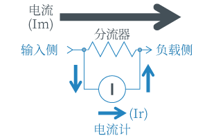

什么是电流检测电阻器
过去,为扩大电流的测量范围而作为分流器与电流计并联的电阻器称为分流器 (Shunt) ,近年来则开始将检测电路电流电流检测用途的电阻器统称为分流电阻器。 分流电阻器(分流) 分流器 (Shunt
2023-04-30 15:01:00

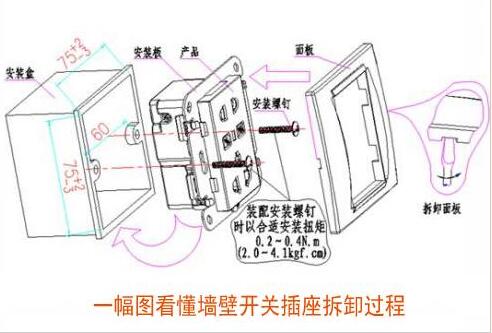

开关插座怎么拆_开关插座拆卸图解
准备好所需工具,一般包括有十字螺丝刀、一字螺丝刀、试电笔或者电流计、绝缘手套等,再准备少许纸片,到时有用。
2019-08-21 15:26:01
