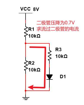

如下图,二极管D1的正向导通压降为0.7V, 求流过二极管D1的电流
