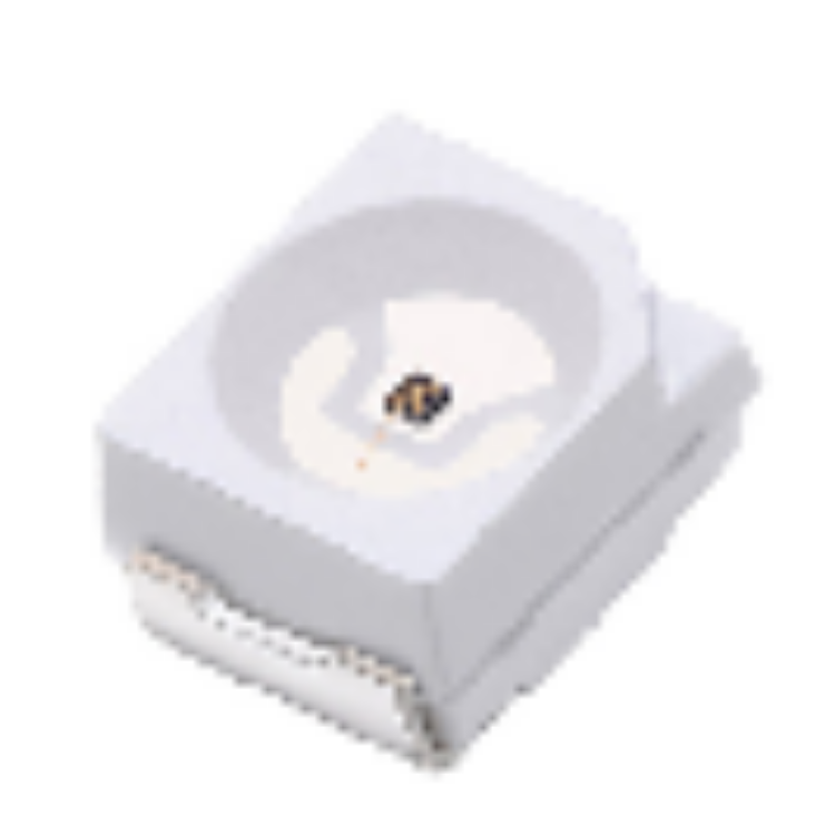

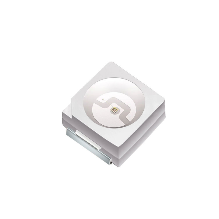

您输入的“3528LED”通常指的是 3528 贴片LED(SMD LED),这是一种非常常见的表面贴装发光二极管。以下是详细信息:
3528 SMD LED 关键特性
尺寸
- 命名规则:3528 = 3.5mm × 2.8mm(长×宽)
- 实际封装尺寸略小(约 3.2mm × 2.7mm)。
发光类型
- 单色光:红、绿、蓝、黄、白、暖白等。
- 白光色温常见 6000K-6500K(正白)或 3000K-3500K(暖白)。
电气参数(典型值)
- 工作电压:
- 白光/蓝光:3.0-3.4V
- 红光/黄光:2.0-2.4V
- 工作电流:20mA(最大不超过 30mA)。
- 工作电压:
引脚间距
- 两焊盘中心距:2.8mm(焊接时需注意)。
常见应用场景
- LED灯带/灯条(如装饰灯、氛围灯)
- 电子设备指示灯(路由器、家电面板)
- 车载照明、广告背光
- 低成本照明模组(如球泡灯、平板灯)
与相似型号的区分
| 型号 | 尺寸 | 亮度/功率 | 特点 |
| 3528 | 3.5×2.8mm | 低亮度(4-7流明) | 体积小,成本低 |
| 5050 | 5.0×5.0mm | 中高亮度(12-20流明) | 可集成RGB三芯片,亮度更高 |
⚠️ 注意:部分厂商可能将 食人鱼LED(Piranha LED)也称为3528,但标准3528特指贴片封装。
选型与替换建议
- 替代型号:若需更高亮度,可选用 2835(尺寸相近但光效提升)或 5050。
- 购买关键词:搜索 "SMD3528 LED" + 颜色(如"白光3528贴片LED")。
- 主流品牌:欧司朗(OSRAM)、首尔半导体(Seoul Semiconductor)、亿光(Everlight)。
技术提示
- 焊接时避免超过 260°C(高温易损坏芯片)。
- 需串联限流电阻(根据电源电压计算阻值)。
- 白光LED无紫外辐射,适合日常使用。
如果需要电路设计参数或具体封装图,可进一步说明需求!

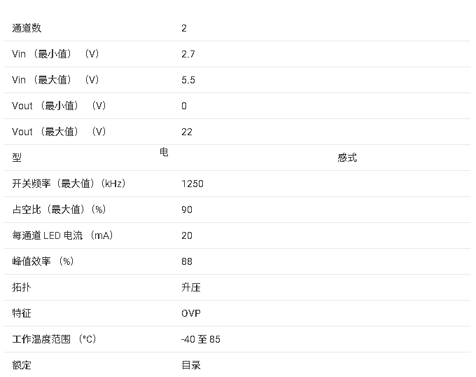

LM3528 LED驱动芯片技术文档总结
LM3528电流模式升压转换器提供两个独立的输出。第一个输出 (MAIN) 是用于驱动串联白光 LED 的恒流吸收器。第二个输出 (SUB/FB) 可配置为串联白光 LED 偏置的恒流吸收器,或作为反馈引脚,以设置恒定输出电压以为 OLED 面板供电。

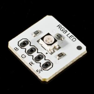

dfrobotRGB LED模块 3528(送直插排针)介绍
本产品是专门针对Arduino扩展设计的直插式3528全彩LED模块。体积小,亮度高,拥有完美的三基色,通过组合,可以调制出各种颜色。其中三种颜色的针脚全部引出,公共端接+5V,控制端低电平有效。

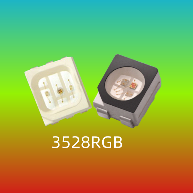

3528全彩灯珠3528RGB灯珠
2022-04-27 10:03:15

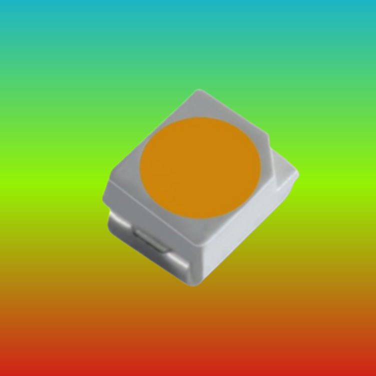

3528球头黄 贴片发光二极管 LED照明灯珠/XL-SD3528UYC
2023-02-17 15:36:20
