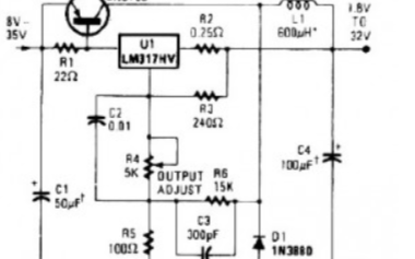

3A开关电源稳压的电路图分享
该电路简单便宜,基于著名的IC稳压LM317,功率晶体管2N3782的电流升压。不要忘记添加散热,特别是对于功率晶体管 2N3782。

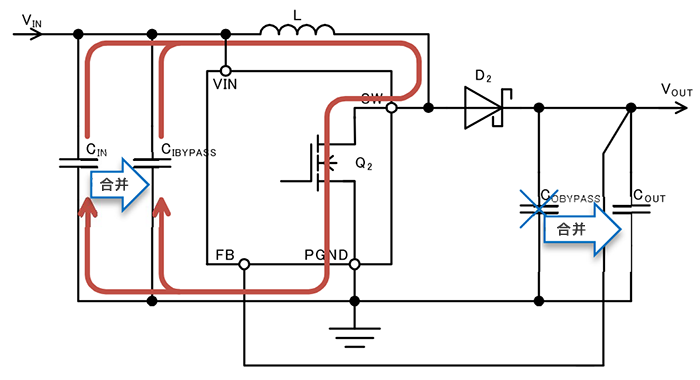

升压型DC/DC转换的PCB布局-升压型DC/DC转换电流路径
升压型DC/DC转换电流路径不仅局限于升压型DC/DC转换,在很多产品的PCB布局设计中,了解其电路的电流路径和特性都是非常重要的。在进入具体的布局讲解之前,我们先来看一下升压型DC/DC转换电流路径。
