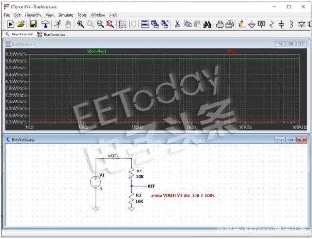

三大法宝PSpice、LTspice、Multisim噪声分析谁更准?怎么查看噪声功率有效值?
噪声水平进行测试。在原理图设计阶段,可以通过仿真软件摸底电路的噪声水平。常用的仿真软件有Multisim、PSpice、LTspice等,本文介绍一下如何使用PSpice进行噪声分析并计算噪声有效值。 一:PSpice 1、绘制仿真电路图; 2、设置仿真参数:
