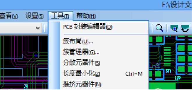

  1. PADS 自带的官方基本脚本:
    • 位置: 安装 PADS 后通常会自带一些基本脚本。
    • 找到它们:
      • PADS Layout (旧版): 菜单栏 Tools -> Basic Scripts -> Basic Scripts...。在弹出的对话框底部尝试搜索 "BOM" 或 "Report",看是否有可用的预设脚本(如 BOM Spreadsheet.vbs)。
      • PADS Professional: 主菜单(左上角按钮) -> 工具 -> 自动化 -> 脚本管理器。在脚本管理器中,检查是否有 Siemens/Mentor 官方提供的 BOM 相关脚本(可能需要连接库或仔细查找)。有时需要从官方库加载(如果脚本管理器有连接库选项)。查看 C:\Users\<你的用户名>\AppData\Local\Siemens EDA\PADS Professional\<版本号>\scripts 或类似的安装目录下的 scripts 文件夹。
    • 如何使用: 选择脚本后运行,它会弹出一个对话框让你配置输出文件名、包含的列(Part Type, Value, Quantity, Footprint, Ref Des 等)、排序方式等。运行后会生成文件。
    • 优点: 官方提供,兼容性好,相对安全。
    • 缺点: 功能可能比较基础,定制化选项有限。

  4. 运行脚本:
    • PADS Layout (旧版): Tools -> Basic Scripts -> Basic Scripts... -> 点击对话框底部的 Browse... 按钮,找到并选择你下载的 .vbs 脚本文件 -> Run
    • PADS Professional: 主菜单 -> 工具 -> 自动化 -> 脚本管理器。在脚本管理器中,点击 添加脚本 或类似按钮,导航到你存放脚本的文件夹,选择脚本文件(.vbs, .py 等)。加载后,选中脚本并点击 运行执行 按钮。脚本可能需要管理员权限(右键以管理员身份运行)。

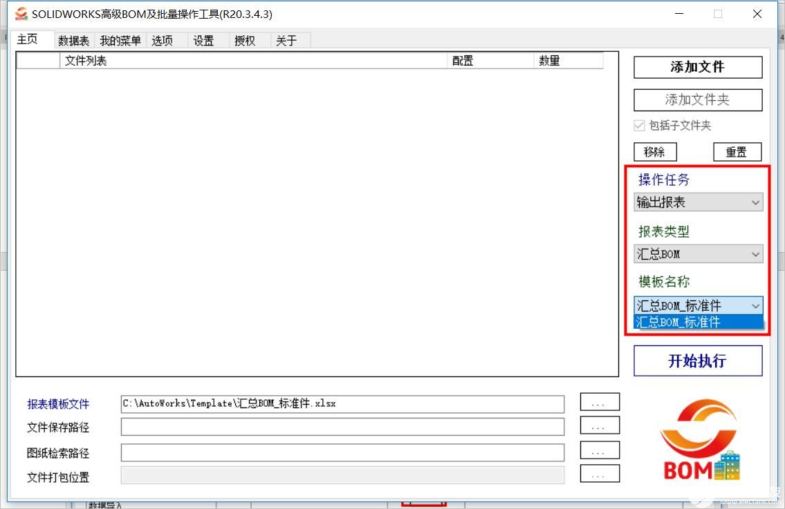

SOLIDWORKS高级BOM及属性批量导入工具
SOLIDWORKS BOM插件-SolidKits.BOMs工具可以准确、规范、便捷的一键完成各种结构BOM导出,汇总BOM生成,批量导入属性,自动建立结构,实现规范化管理,并自定义打包操作,还可根据企业需求定制模板.BOM工具试用/报价/购买,欢迎点击咨询Solidkits。

高级BOM工具智能打包功能简介
SolidKits BOMs高级BOM及属性批量导入工具的打包功能,无需打开SOLIDWORKS,即可高效、准确的一键完成各种结构BOM导出,汇总BOM生成,批量导入属性,自动建立结构,实现规范化管理,并自定义打包操作。
