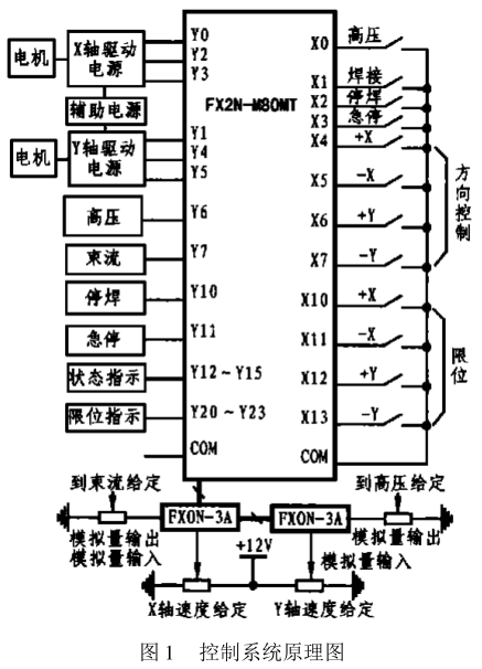

利用PLC及特殊模块实现电子束焊接机专用控制电路的设计
滤后的直流高压发生变化,从而实现在不同给定量的作用下,获得不同的直流高压。电子束焊机用高压电源的直流高压在开高压电源和关高压电源时要求输出电压为一随时间线性变化的梯度曲线,波形如图3。
