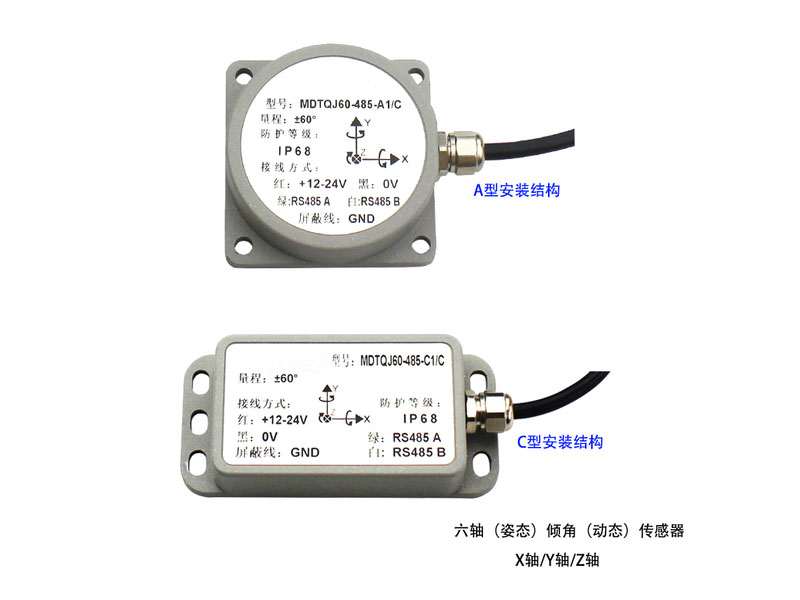

六轴姿态倾角动态传感器
六轴(姿态)倾角(动态)传感器内部使用数字型MEMS动态芯片,可测量运动载体的姿态参数(横滚、俯仰以及方位角),适用于运动或振动状态下的倾角测量。产品内置加速度和陀螺传感器,集成了卡尔漫滤波算法
2024-07-12 17:00:10
