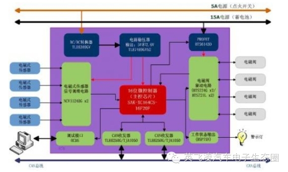

关于汽车抱死系统(ABS)的分析和介绍
该控制器适合应用于12V供电环境,主要用于轿车等乘用车的紧急刹车制动控制。主控MCU采用英飞凌的XC164CM,通过霍尔传感器采集到车轮速度信号,估算出车速信号、判断出车辆状态和道路状况,进而实现对各个车轮的制动控制。车轮的制动通过TLE6228驱动电磁阀的通断实现,同时通过BTS6143控制回油泵电机实现油液的循环。

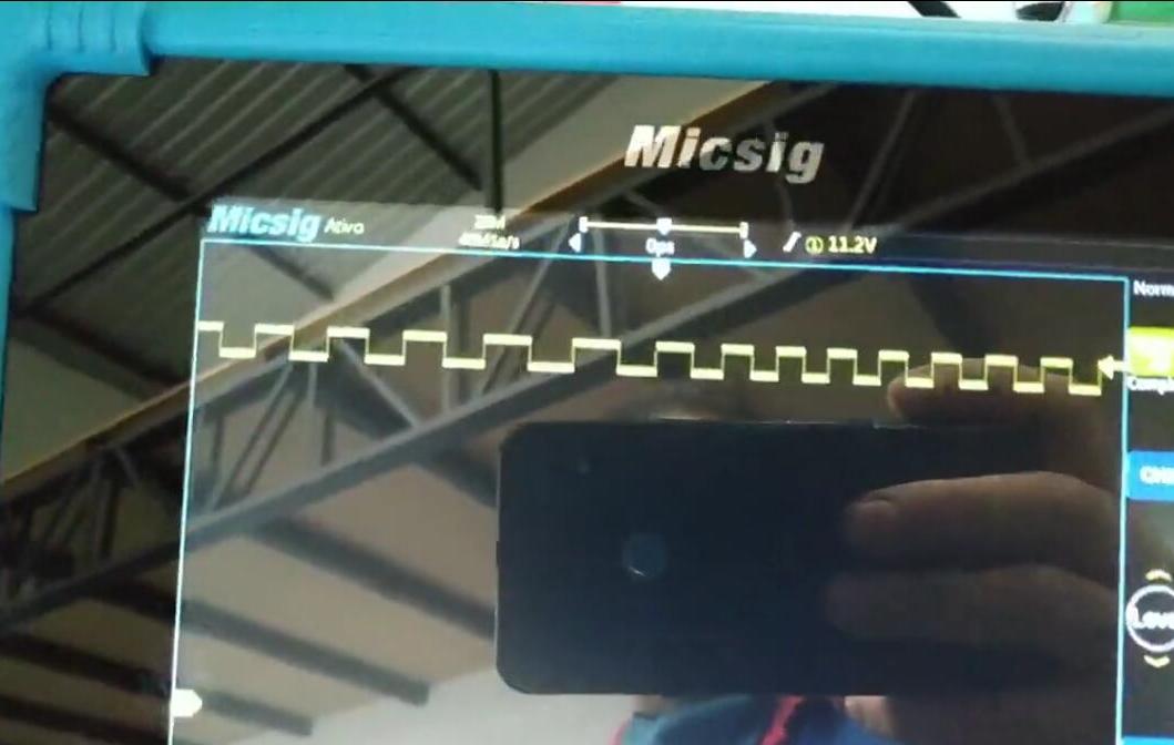

示波器测量汽车ABS轮速传感器信号的步骤
汽车的制动抱死系统(antilock brake system)简称ABS。作用就是在汽车制动时,自动控制制动器制动力的大小,使车轮不被抱死,处于边滚边滑(滑移率在20%左右)的状态,以保证车轮与地面的附着力在最大值。

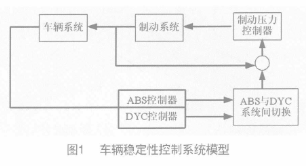

在ABS和DYC两电路中实现车辆稳定性控制系统的设计
当车辆在行驶过程中遇到紧急情况,驾驶员踩刹车,此时,为了防止车轮抱死,发生危险,ABS(抱死系统)电路开始工作,DYC(横摆力矩)电路停止工作;当不踩刹车,车子行驶过程中,DYC(横摆力矩)电路

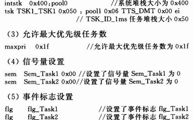

基于OSEK标准的嵌入式RX850操作系统设计
领域,比如发动机控制,抱死系统(ABS)等,对于这些逻辑复杂、实时性和安全性高的控制任务,传统的前后台系统模式非实时处理的弊端就越来越呈现出来,这就势必需要用到实时操作系统来管理这些任务。

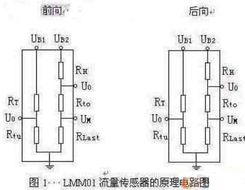

流量传感器LMM-01的结构原理及应用研究
流量传感器主要用于检测发动机的空气进气量和燃油喷射量,从而将空燃比控制在最佳值附近,此外流量传感器还广泛利用于排气再循环、防滑驱动、刹车抱死系统以及电控悬架等许多方面。目前市场上用于检测燃料流量
