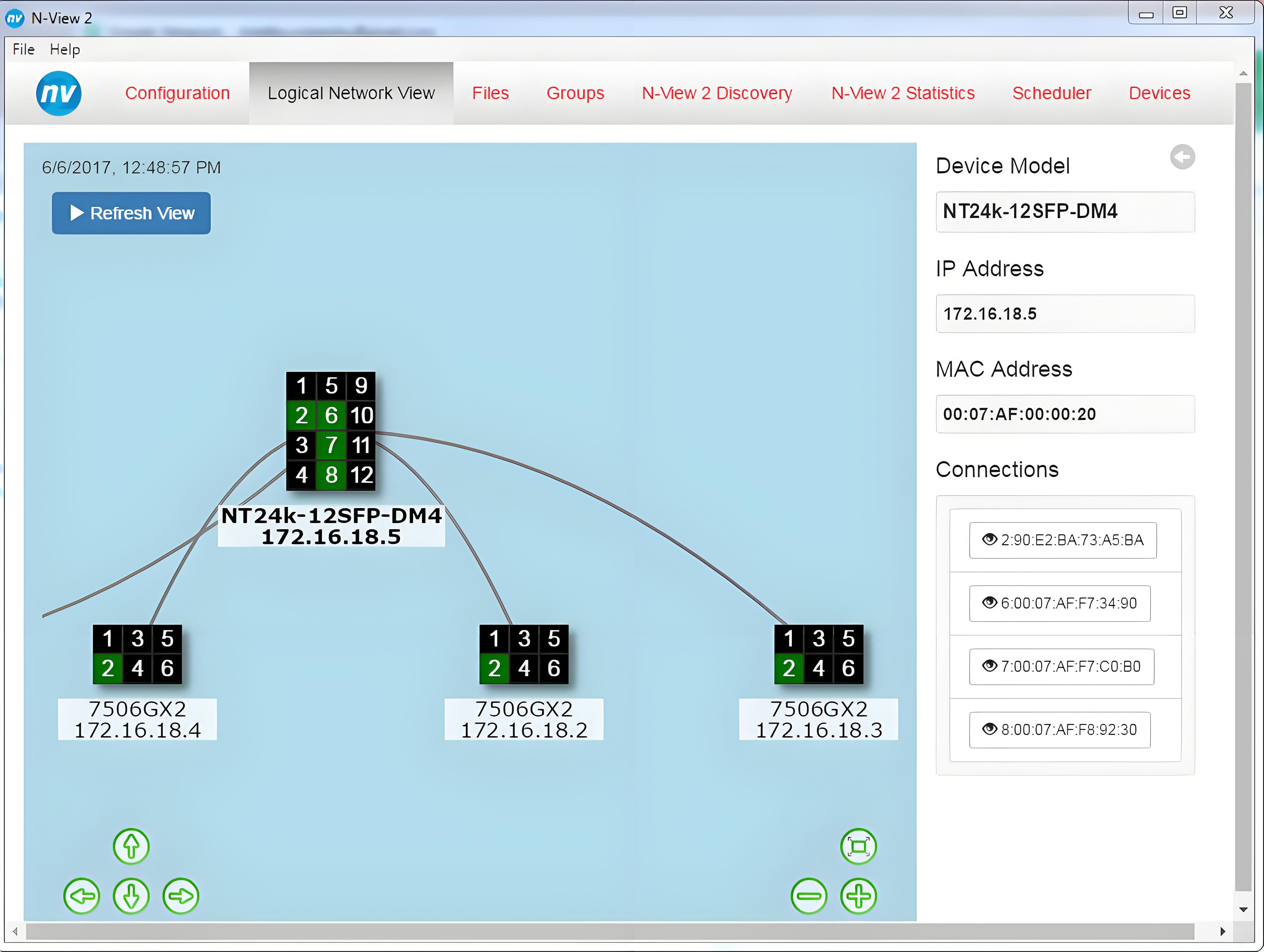

    N-View 2:工业网络管理的得力助手
    N-View™ 2是N-Tron推出的工业网络智能运维软件,解决设备数量激增带来的排查难、定位慢、操作繁等痛点。核心功能包括:自动生成逻辑拓扑可视化、实时端口监控与错误诊断、批量固件升级与任务调度
