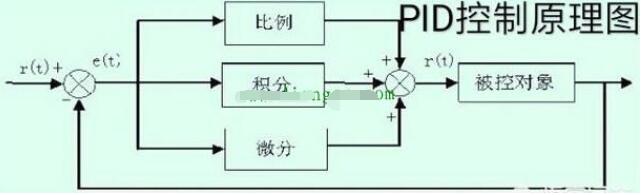

PID控制器是一种广泛应用于工业控制系统的反馈控制算法,其名称由三个核心环节的英文首字母组成:
P(比例 Proportional)
根据当前误差(设定值与实际值的差值)进行线性放大,快速响应系统偏差。比例系数越大,响应速度越快,但过大会导致系统震荡。
I(积分 Integral)
通过累积历史误差消除系统的稳态误差(静差)。积分环节能修正长期偏差,但积分时间过短可能导致系统超调或振荡。
D(微分 Derivative)
根据误差变化的趋势(误差的变化率)进行预测性调节,抑制超调并提高系统稳定性。微分环节对噪声敏感,实际中常需滤波处理。
数学表达式
连续时间形式:
[ u(t) = K_p e(t) + K_i \int_0^t e(\tau) d\tau + K_d \frac{de(t)}{dt} ]
离散数字实现(常用形式):
[ u_k = K_p e_k + Ki T \sum{i=0}^k e_i + K_d \frac{ek - e{k-1}}{T} ]
其中 ( T ) 为采样周期。
