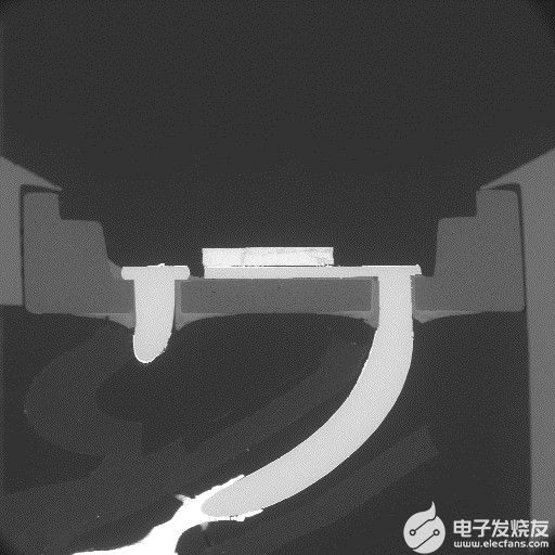

LED切片扫描电镜分析
LED芯片粘结不牢(扫描电镜SEM) LED芯片粘结错位(扫描电镜SEM) 冷热冲击后,银胶开裂(扫描电镜SEM)              ymf

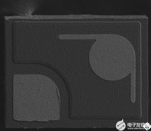

LED芯片观察(扫描电镜)SEM失效分析
图1 LED芯片(扫描电镜SEM) 图2 LED芯片(扫描电镜SEM) 图3 LED芯片(扫描电镜SEM)   ymf

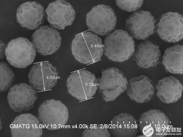

PMMA颗粒形貌观察和直径测量(扫描电镜,SEM)
  图1 PMMA颗粒形貌(扫描电镜SEM)       图2 PMMA颗粒形貌(扫描电镜SEM)       图3 PMMA颗粒形貌(扫描电镜SEM)   审核编辑:ymf
