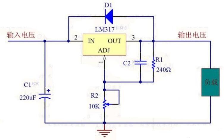

LM317 作为常用的可调稳压器件,其内置过流保护功能有限(通常约1.5A-2.5A)。若需更精确的过流保护,可参考以下设计方案:
方案一:外接晶体管限流保护
原理:通过检测输出电流在电阻上的压降,触发晶体管分流或切断输出。
电路示例
LM317输出端 → R_sense(检测电阻) → 负载
             +-- NPN晶体管(如2N2222)基极
             |    (当R_sense压降≥0.6V时导通)
             +-- 晶体管集电极接地,发射极接LM317的Adj引脚
工作流程
  1. 当输出电流 ( I{out} > I{max} ),( R{sense} ) 压降 ( V = I{out} \cdot R_{sense} \geq 0.6V )。
  2. NPN 晶体管导通,将 Adj 引脚电压拉低,迫使 LM317 降低输出电压,从而限制电流。
参数计算
  • 设定保护电流 ( I{max} ),则 ( R{sense} = 0.6V / I_{max} )。
  • 电阻功率 ( P \geq I{max}^2 \cdot R{sense} )(建议留2倍余量)。
方案二:保险丝+电子开关保护
电路示例
LM317输出端 → MOSFET(如IRF540)→ 保险丝 → 负载
             +-- 比较器(如LM393)检测R_sense电压
                 当电流超限时,比较器输出低电平关闭MOSFET。
优势:可精确设定保护阈值,支持自动恢复或手动复位。
注意事项
  1. 检测电阻选型:优先选用无感电阻(如金属膜电阻),避免电感影响响应速度。
  2. 散热设计:大电流时,LM317、MOSFET 和 R_sense 需加散热片。
  3. 抗干扰:在检测端并联 100nF 电容,防止误触发。
  4. 阈值调整:若需可调保护点,可用电位器替代固定电阻。
简化应用场景
  • 低电流保护(<1A):推荐方案一,成本低且易实现。
  • 高精度保护:推荐方案二,配合比较器实现快速关断。
通过外接电路,可有效扩展 LM317 的过流保护能力,提升系统可靠性。
请问这个lm317保护电路起作用了吗?
电路图如下所示。在multisim仿真中试了一下,在Rsc为0.5欧姆的情况下,电流依然超过了1.5A。且最终停在了2.2A,但2.2A是仿真中lm317芯片自带的限流值了,显然不是限流电路在起作用
