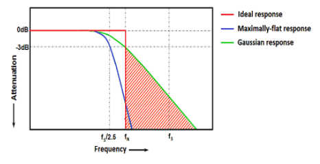

    实际采样率需 ≥ 2.5倍信号最高频率(留滤波裕量)。
    若信号最高10 kHz → 至少需 Fs ≥ 25 kHz
