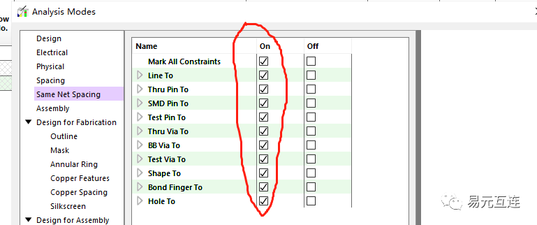

请问在Cadence中钻孔重叠如何检查呢?
使用Cadence Allegro进行PCB设计时,经常用到Subdrawing功能进行走线和孔的复用,Subdrawing的孔和线避免不了与原用的线和孔进行重叠
