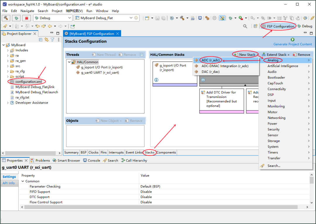

如何使用RA6T2 16位ADC进行AD采样
本篇将详细介绍如何使用RA6T2 16位ADC在混合模式(Hybrid mode)下应用采样保持功能进行AD采样,以及后台功能(background)的具体应用。本篇使用FSP建立应用工程,详细讲解
2023-08-28 12:43:16

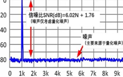

浅谈ADC采样提高信噪比
一般来说,我们可以提高ADC采样位数来提高ADC的信噪比,但是往往意味着ADC的成本可能也会更高。有没有不提高位数,同样优化信噪比的方法呢?有的,那就是过采样
2022-03-07 08:56:00

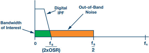

使用过采样增加SAR ADC的动态范围
在之前的一些文章中,Δ-Σ和SAR(逐次逼近寄存器)ADC的一般概述中,已经涵盖了与信噪比(SNR)和有效位数(ENOB)相关的过采样技术。过采样技术最常用于 Δ-Σ ADC,但它也可用于 SAR ADC。在本文中,我们将更深入地了解其工作原理。首先,从系统级角度快速概述:
2023-01-08 21:08:35
