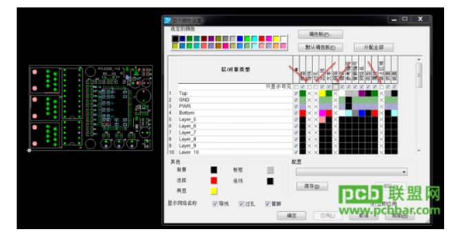

PCB如何快速批量的进行丝印调整
在PCB设计页面,打开显示颜色设置,可以先把导线、过孔、铜箔、禁止区域这些显示先关掉,更方便丝印的查看
