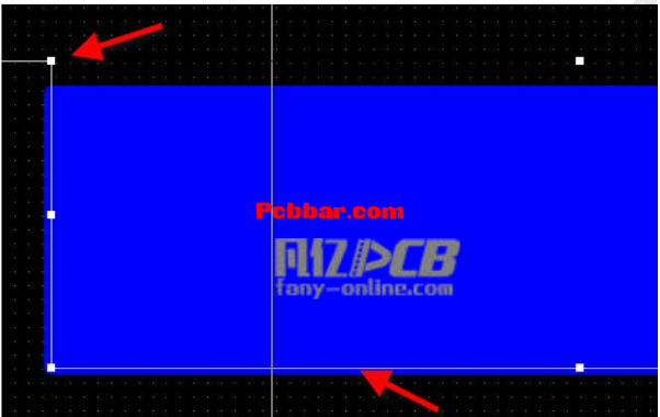

关键技巧与注意事项
  1. 精准定位: 绘制顶点时,配合键盘方向键、Shift+方向键(大步进)、Tab键(打开精确坐标输入框)、对象捕捉(Ctrl+鼠标滚轮)来精确定位点。
  2. 编辑轮廓:
    • 选中已放置的敷铜(实心区域或多边形敷铜)。
    • 将鼠标悬停在轮廓线上(非顶点处),光标会变成双箭头或带小十字的方向箭头,此时按住鼠标左键拖动可以整体移动敷铜。
    • 将鼠标悬停在某个顶点上,光标会变成十字箭头,此时按住鼠标左键拖动可以移动该顶点,改变轮廓形状。
    • 在轮廓线上(非顶点处)单击右键 -> 添加多边形敷铜顶点(Add Polygon Pour Vertex) 可以在该位置插入新的顶点。
    • 在某个顶点上单击右键 -> 删除多边形敷铜顶点(Delete Polygon Pour Vertex) 可以删除该顶点。

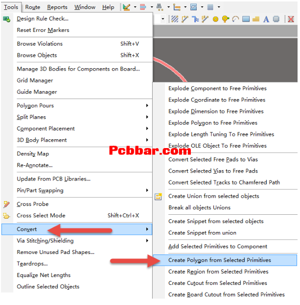

PCB技术:异形的创建
执行菜单命令“Tools-Convert-Create Polygon From selected Primitives”,即可创建一个圆形的
2020-10-12 09:38:38

AD如何圆形?操作步骤分享
AD如何圆形?下面小编把操作步骤给大家分享一下: 1.在丝印层画圆,选中所画图形。 2.菜单栏ToolsConvertCreate Region from selected primitives。 双击更改覆属性。 最后删除丝印层的线。
2019-11-27 09:14:55

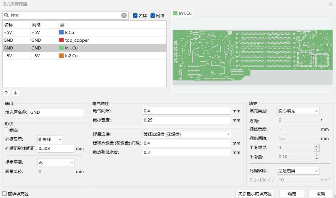

KiCad 9 探秘(五):铜管理器
“  KiCad 9 中新增了铜管理器的功能,可以让您更方便的查看或编辑 PCB 中的。   ” 铜管理器有什么用? 铜管理器(Zone Manager)可以帮助您在同一个对话框中查看或
2025-02-06 11:15:54
