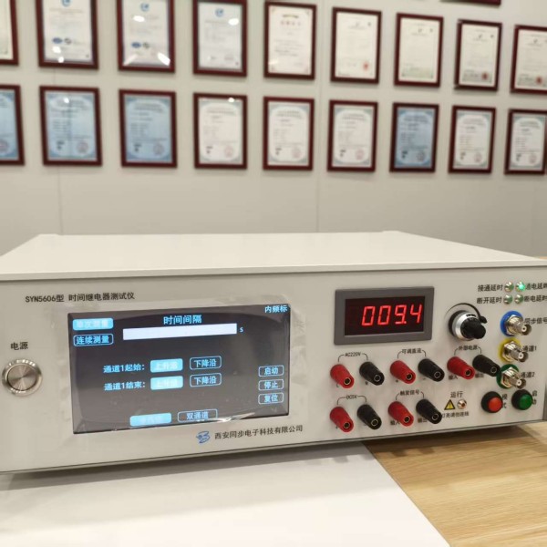

时间继电器延时时间检测仪的技术与应用,时间继电器延时时间检测仪,时间继电器校验仪
同步电子科技有限公司自主研发的SYN5606 时间继电器测试仪,正是为解决这一需求而生的高精度检测设备 —— 它以稳定的技术性能、丰富的功能配置,成为了时间继电器检测领域的 “专业标尺”。 一、时间继电器延时时间检测仪
2026-03-25 09:39:15
