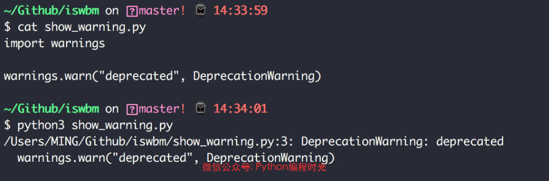

Python 怎么捕获警告(Warning)?
1. 警告不是异常 你是不是经常在使用一些系统库或者第三方模块的时候,会出现一些既不是异常也不是错误的警告信息? 这些警告信息,有时候非常多,对于新手容易造成一些误判,以为是程序出错了。 实则
