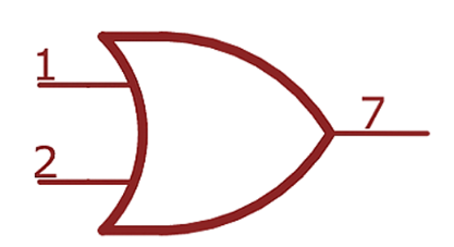

好的,在 OrCAD Capture CIS(原理图设计工具)中,标准的逻辑或门元件通常可以在以下库中找到:
? 最常用:
  1. 74系列库
    • 库文件路径(典型安装):...\tools\capture\library\74ACT.SchLib (或其他类似名称,如 74LS.SchLib, 74HC.SchLib, cmos.SchLib)。
    • 器件名称
      • OR2:两输入或门。
      • OR3:三输入或门。
      • OR4:四输入或门。
      • OR8:八输入或门(比较少见)。
    • 特点:这些是基于特定逻辑系列(如74ACT, 74LS, CMOS等)的真实器件符号,代表了物理芯片中的一个门电路。使用时必须为其连接电源(VCC)和地(GND)网络,即使符号上没有显示这些引脚(它们是隐藏引脚或通过全局网络定义)。仿真时需要相应的器件模型(.lib文件)。
  2. 基本逻辑门库
    • 库文件路径...\tools\capture\library\Logic_Gates.olb (或类似名称如 gates.olb)。
    • 器件名称OR2, OR3, OR4 等。
    • 特点:这是更通用的逻辑门符号库。里面的符号通常是纯逻辑符号,不绑定特定芯片系列。同样需要连接电源和地用于仿真(符号上通常也没有显示电源引脚)。仿真时需要使用行为模型或绑定到特定模型。

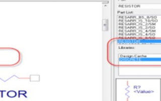

? 放置步骤:
  1. 打开您的 OrCAD Capture CIS 项目和原理图纸。
  2. 点击工具栏上的 Place Part 图标 (通常是一个芯片形状 ?)。
  3. 在打开的 Place Part 对话框中:
    • 点击 Add Library... 按钮,浏览并添加上述提到的库文件(如果还没添加的话)。
    • Libraries: 列表中选中包含所需或门(如 74ACT.SchLibLogic_Gates.olb)的库。
    • Part: 框中,输入关键字 OR 或更具体的 OR2, OR3 等。
    • 匹配的部件列表会显示出来。选择您需要的或门(例如 OR2)。
    • 点击 OK
  4. 移动鼠标到原理图纸上合适的位置,点击放置或门符号。
  5. 使用 Place Wire 工具连线:将输入连接到 A, B (对于OR2) 等引脚,输出连接到 Y 引脚。
