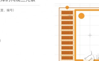

PCB设计元器件封装的构建方法介绍
元器件封装的构建是PCB设计中的一个重要环节,小小的一个错误很可能导致整个板子都不能工作以及工期的严重延误。常规器件的封装库一般CAD工具都有自带,也可以从器件原厂的设计文档、参考设计源图中获取,很多第三方的服务平台也提供经过严格验证的通用器件的原理图符号以及封装。
2019-08-16 17:41:24

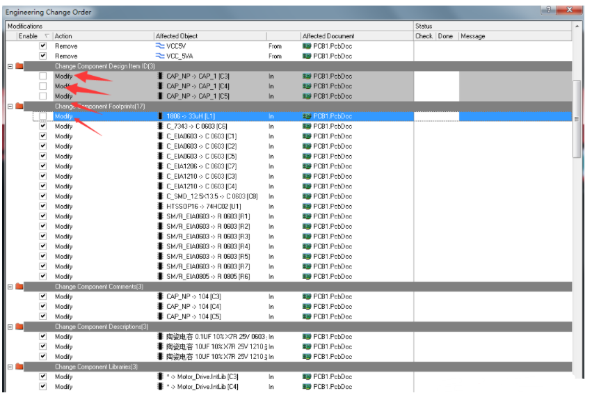

pcb设计改动原理图 未改动(部分)的元器件布局发生变化的原因
Altium原理图更新时,未改变元件,但PCB出现改动的解决方法 pcb设计时,改动原理图,修改完成后,导入PCB过程中,发现PCB中未改动(部分)的元器件 布局发生了变化,没改动的元件跑到
2020-10-22 09:51:18
