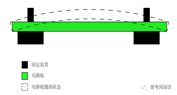

  1. 测量条件设定
    • 支撑方式:将PCB平放在水平平台上,四角用 Ø3.2mm支撑柱 支撑(支撑点位于板边长度的1/8处)。
    • 状态选择:测量 组装前裸板组装后板 的翘曲(需标明状态)。
    • 环境:常温(如25℃)或特定工艺温度(如回流焊峰值温度),需注明温度条件。

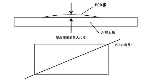

    • 高度规激光测距仪 测量PCB 四个角中心点 距离平台的高度(单位:mm)。
    • 记录最大凹陷深度((H{\text{min}}))和最大凸起高度((H{\text{max}}))。
  3. 翘曲度计算公式 [ \text{翘曲度} = \frac{|H{\text{max}} - H{\text{min}}|}{L} \times 100\% ]
    • (L):PCB对角线长度(单位:mm),如下图示:
      • 例如:板尺寸300×200mm → 对角线 (L = \sqrt{300^2 + 200^2} ≈ 360.6\text{mm})
      • 若测得 (H{\text{max}} = 1.8\text{mm}), (H{\text{min}} = 0.2\text{mm}): [ \text{翘曲度} = \frac{|1.8 - 0.2|}{360.6} \times 100\% ≈ 0.44\% ]

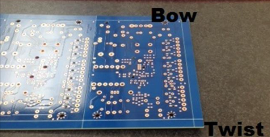

常见PCB弓曲扭曲曲挠曲分析改善方案
测试仪,千分尺  适当精度的直尺  PCB曲度测量和计算方法  PCB弓曲与扭曲的曲度测量和计算方法不一样的,以下为详细步骤:  弓曲 bow的测量和计算步骤:  将PCB放在基准平面
