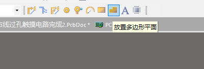

在PCB设计软件中,“铺铜取消pads”通常指在铺铜(铜箔)操作时避免覆盖焊盘(PADs),确保焊盘与铺铜保持间距。以下是具体操作步骤(以常用软件为例):
Altium Designer
  1. 设置间距规则
    • 菜单栏:设计(Design) → 规则(Rules)
    • 在规则编辑器中,展开 Electrical → Clearance
    • 新建规则,设置 高级查询(Query)为:InPAD Or IsPad,并与铺铜目标(如InPolygon)的间距(例如 0.2mm)。
  2. 铺铜操作
    • 绘制铺铜区域后,右键选择 铺铜操作(Polygon Actions) → 重新铺铜(Repour),系统将自动避开焊盘。
