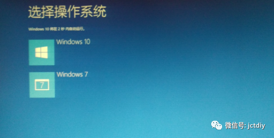

  3. 提供用户交互(可选)
    部分Bootloader(如GRUB、UEFI启动菜单)允许用户选择启动项(例如双系统切换),或进入安全模式、恢复模式等特殊选项。
