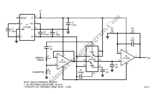

电路实现的关键点:
  • 信号类型
    • 模拟输出 (如电压/电流): 需要连接ADC(模数转换器)输入微控制器,可能需要信号调理电路(放大、滤波)。
    • 数字输出 (如 I2C, SPI, UART, 单总线): 可直接连接微控制器,使用更简单。
  • 供电: 一般需要稳定的直流电源,电压范围通常在3.3V或5V。
  • 信号调理与转换: 对于模拟传感器,常需要运算放大器进行信号放大和滤波。最终需要转换成数字信号供处理器读取。
