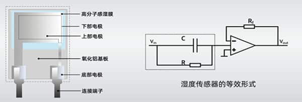

湿度传感器根据测量原理主要分为以下几类:
1. 电容式湿度传感器
  • 原理:利用高分子聚合物或金属氧化物的介电常数随湿度变化的特性。
  • 特点:响应快、功耗低、体积小,适用于消费电子(如温湿度计、空调)。
  • 示例:常见于Honeywell HIH系列、Sensirion SHT系列。
