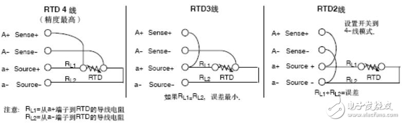

三线制pt100接线图
下图是一个欧姆龙温控器的接线图PT100的三根线红色接3脚(A),另外蓝色(B)接4脚和5脚。

Pt100铂电阻的三种接线方式在原理上的不同:二线制和三线制是用电桥法测量,最后给出的是温度值与模拟量输出值的关系。四线没有电桥,完全只是用恒流源发送,电压计测量,最后给出测量电阻值。

本文主要介绍了PT100温度传感器的接线方法。PT100 铂电阻传感器有三条引线, 可用 A 、B、C(或黑、红、黄)来代表三根线, 三根线之间有如下规律: A 与 B 或 C 之间的阻值常温下在 110 欧左右,B 与 C 之间为 0 欧,B 与 C在内部是直通的, 原则上 B 与 C 没什么区别。
