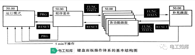

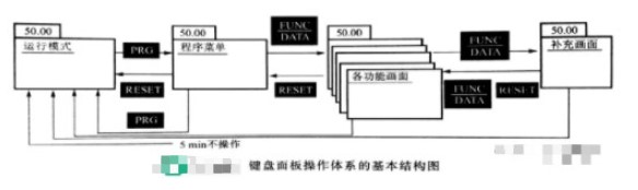

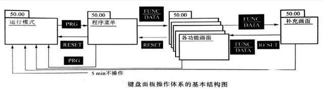

  5. MODE / PRG / MENU (模式/编程/菜单):
    • 进入参数设定菜单。
    • 在不同功能显示界面(频率、电流、电压等)之间切换。
    • 退出当前菜单或功能。
  6. ENTER / SET / OK (确认/设置/确定):
    • 确认选择的参数组或参数号。
    • 确认更改后的参数值。
    • 确认选择的功能。
  7. JOG (点动):
    • 在本地控制模式下,按下此键(或组合键),变频器以预设的点动频率和方向运行,松开则停止。
  8. ESC / CANCEL (退出/取消):
    • 取消当前操作。
    • 退出当前菜单,返回上一级。
    • (部分变频器长按退出键可返回主运行界面)。
  9. >> / SHIFT (右移/移位):
    • 修改参数值时,左右移动光标位置。
    • 在长参数号或值中快速切换位数。
  10. FUNC / DATA (功能/数据):
    • 在显示频率/电流/电压等不同数据值之间切换。
    • (部分变频器用于访问特殊功能或监视不同数据)。

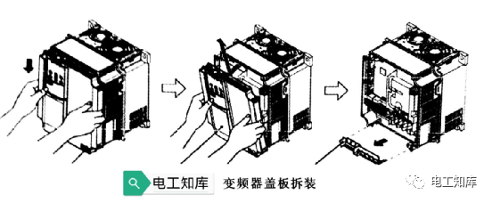

一、操作步骤 1、绘制变频器的安装接线图 1)如下图所示,打开变频器外壳时需要松开主机盖的螺钉,用手按住主机盖左右两端,向下滑动后向前倒,然后向上取下外壳。接下来将配线引入板向上推的同时向跟前滑动并
2023-09-18 10:25:50
