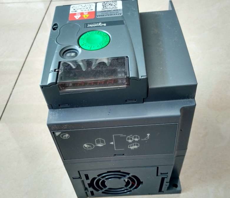

设置施耐德变频器使用面板控制频率,主要就是告诉变频器两件事:“频率由谁来定”(通常设为面板旋钮)和“启停由谁来管”(设为面板按键)。
不同系列的施耐德变频器,菜单路径会有些差异。你可以先找到自己的变频器型号,对照下面的表格来设置:
主流型号面板调速设置指南
变频器系列 核心参数设置路径 关键说明
ATV御程系列
(ATV600, ATV900等)
5完整设置→5.5命令和给定
•给定频率通道1:设置为远程终端
•控制方式:设置为组合通道
设置后,主界面旋转旋钮即可调频,按面板RUN/STOP键启停。
ATV310A系列 ConF→FuLL→400-406
•401:设置为183(面板给定)
•406:设置为01(面板控制)
设置后,进入[rEF]菜单,通过旋转小圆盘来调速。
ATV32 / ATV312 系列 CtL(命令菜单)
•LAC:设置为L3(高级权限)
•FR1:设置为AIV1(导航键) 或AIU1
•CHCF:设置为SEP(隔离通道)
•Cd1:设置为tEr(端子)
设置后,端子控制启停,面板导航键用于调速。
ATV12 / ATV31 系列 ATV31:CtL菜单
ATV12:1.2简单启动
•Fr1:设置为AIP(面板电位计)
•CHCF:设置为SIN(组合通道)
ATV31*A型号面板带电位计和启停键,可按此设置。
ATV212系列 •FNOD(频率模式): 设置为1(面板给定)
•CNOD(命令模式): 设置为0(面板控制)
设置后,使用面板上的上下键调频,RUN/STOP键启停。可通过Loc/Rem键切换本地/远程模式。
ATV302系列 CtL(控制菜单)
•FR1:设置为AIP
设置后,在SUP(显示菜单) 的RFR参数下,通过导航旋钮调节频率百分比。
补充说明
“组合”与“隔离”:设置控制方式或CHCF参数很关键。
组合通道 (SIN):启停和调速都由面板控制,适合简单应用。
隔离通道 (SEP):允许分开控制,例如“用端子启动,用面板调速”,适合更灵活的现场需求。
百分比与频率:用面板调速时,显示的值可能是百分比(0-100%),也可能是频率(0.00-50.00Hz),这取决于参数设置。默认情况下,100%通常对应50Hz。
操作很简单:大部分新型号(如ATV御程系列)在设置完成后,操作非常直观:直接旋转面板上的旋钮就可以改变频率,按绿色的RUN键启动,红色的STOP键停止
如果操作不成功怎么办?
如果按照表格设置后还是无法用面板调速,可以按下面的步骤排查一下:
确认操作模式:有些型号(如ATV212)需要按下面板上的Loc/Rem键,确保变频器处于“本地模式”,面板操作才会生效。
恢复出厂设置:如果参数调乱了,可以先恢复出厂设置,再按照表格重新设置一遍,这样成功率更高。
查阅手册:如果还是遇到问题,最准确的方法是查阅对应型号的产品用户手册。
