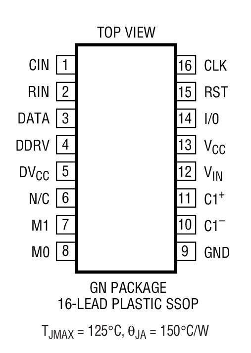

产品详情
LTC®1555L 提供了低电压 GSM 蜂窝电话与 3V 或 5V 用户识别模块 (SIM) 相连接所需的电源转换和电平移位。该器件包含一个获专利的降压 / 升压型充电泵 DC/DC 转换器*,可为 SIM 卡提供一个稳定的 VCC 电源电压。输入电压的变化范围可在 2.6V 至 6V,因而允许直接连接至电池。输出电压可以设置为 3V、5V 或直接连接至 VIN 引脚。
内部电平变换器使得采用低至 1.425V 电源工作的控制器能够与 3V 和 5V SIM 相连接。一种软启动功能可限制接通时的浪涌电流,从而可缓解当输入由另一个低功率 DC/DC 转换器提供时有可能引起的启动问题。40μA 的工作电流和 1μA 的停机电流最大限度延长了电池使用寿命。由于采用了小型 16 引脚窄体 SSOP 封装,而且仅需 3 个小的外部电容器,因此最大限度缩减了电路板面积。
