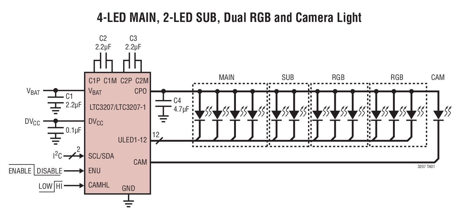

LTC3207 600mA 通用型多输出 LED/CAM 驱动器
数据:
优势和特点
  • 低噪声、多模式充电泵 (1x、1.5x、2x) 提供了高达91% 的效率
  • 转换速率受限的开关操作降低了传导噪声和辐射噪声 (EMI)
  • 高达 600mA 的总输出电流
  • 具 64 级线性亮度控制能力的 12 个 28mA 通用电流源
  • 具 16 级线性亮度控制能力和两秒高电流安全定时器的 425mA CAM (相机) LED 电流源
  • 采用两线式 I2C 接口来实现每个电流源的独立接通/关断、亮度电平、闪烁和灰度等级控制
  • 内部电流基准
  • 提供了两个 I2C 地址 (LTC3207 00110110,LTC3207-1 00110100)
  • 用于异步 LED 接通/关断控制的可配置ENU引脚
  • 自动或强制模式切换
  • 内部软起动功能可限制浪涌电流
  • 短路/热保护

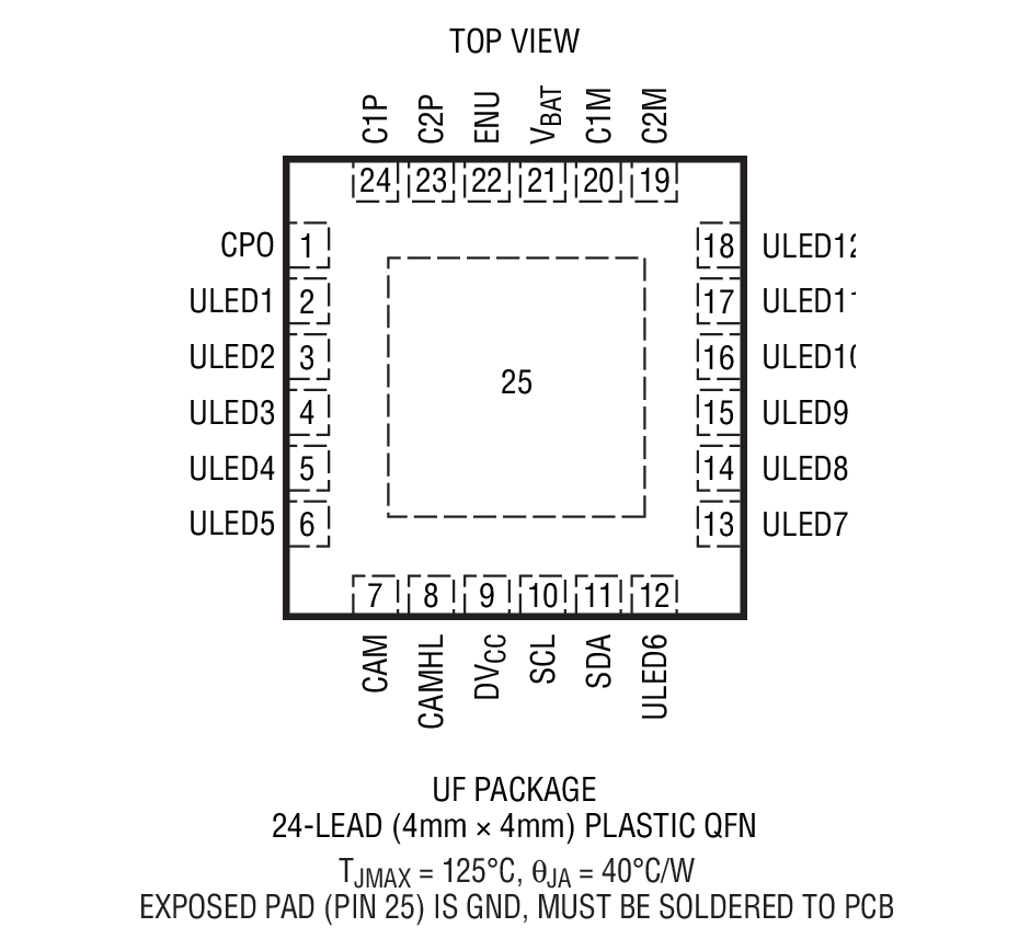

  • 4mm x 4mm 24 引脚 QFN 塑料封装
产品详情
LTC®3207/LTC3207-1 是高集成度多显示屏 LED 驱动器。该器件包括一个高效率、低噪声充电泵,用于为 12 个通用LED 电流源和一个相机 LED 电流源供电。LTC3207/LTC3207-1 只需 5 个小陶瓷电容器即可构成一个完整的 LED 电源和电流控制器。此外,还提供了两个 I2C 地址。
显示屏电流由一个内部精准电流基准来设定。所有通用电流源的独立调光、接通/关断、闪烁和灰度等级控制均通过 I2C串行接口来实现。可使用 6 位线性 DAC 来调节每个通用LED 电流源的亮度电平。CAM 电流源具有一个用于调节亮度的 4 位线性 DAC。
LTC3207/LTC3207-1 充电泵根据 LED 电流源两端的电压来优化效率。该器件在1x模式中上电,并将在任一被使能的LED 电流源开始进入压降状态时自动切换至升压模式。第一个压降将把IC转换至 1.5x 模式,随后的一个压降则把LTC3207/LTC3207-1 切换至 2x 模式。当某个数据寄存器通过 I2C 端口更新时,该器件将复位至 1x 模式。
