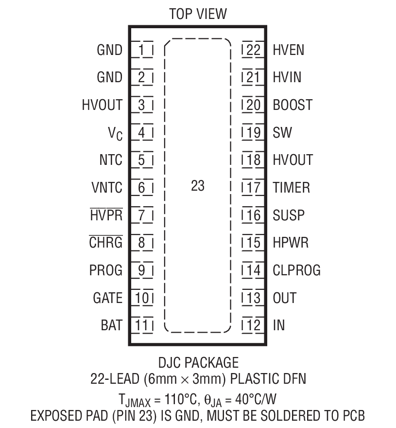

  • 纤巧型 (6mm x 3mm x 0.75mm) 22 引脚 DFN 封装

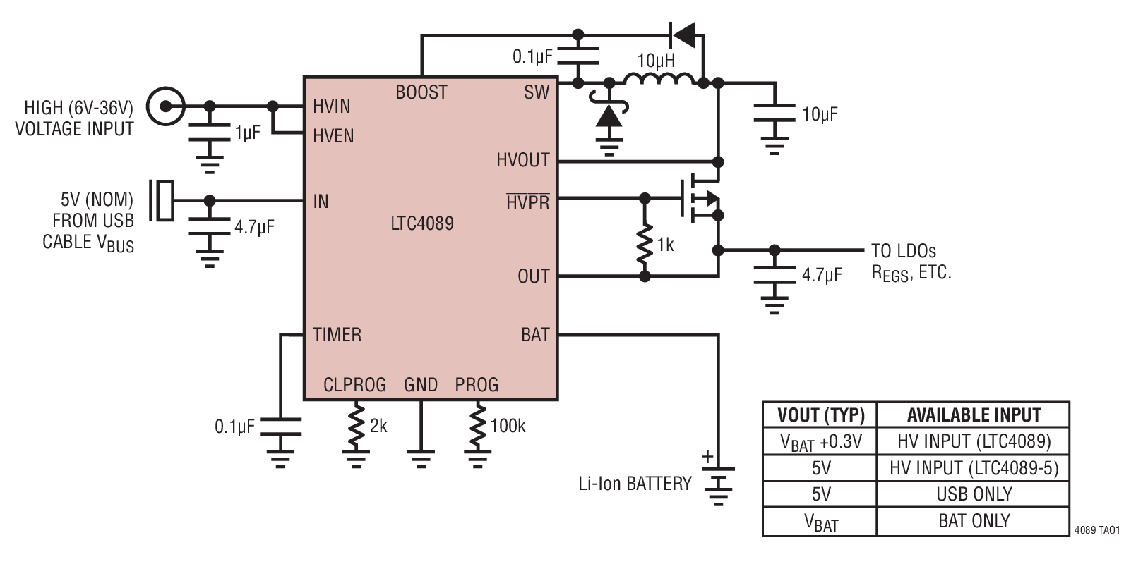

LTC®4089 / LTC4089-5 是 USB 电源管理器和高电压锂离子电池充电器。这些器件可控制被 USB 外设用来执行操作和电池充电的总电流。电池充电电流可自动减小,因而负载电流与充电电流之和不会超过设定的输入电流限值。LTC4089 / LTC4089-5 还能够适应高电压电源,比如:12V AC-DC 交流适配器、FireWire 或汽车电源。
LTC4089 提供了一种可跟踪电池电压的自适应输出功能,用于在采用高电压输入时实现高效充电。LTC4089-5 可从高电压输入提供一个固定的 5V 输出,用于对单节锂离子电池进行充电。充电电流是可设置的,而且,一个充电结束状态输出 (CHRG) 负责在达到满充电状态时发出指示信号。这些器件还具有可设置总充电时间、一个用于在电池的充电和自动再充电过程中监视电池温度的 NTC 热敏电阻。
