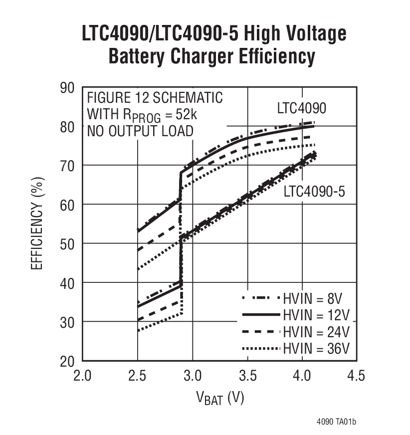

LTC®4090 / LTC4090-5 是一款 USB 电源管理器和高电压锂离子/锂聚合物电池充电器。该器件可控制总电流 (被 USB 外设用于运作和电池充电)。电池充电电流可自动减小,因而负载电流与充电电流之和不会超过编程输入电流限值。LTC4090 / LTC4090-5 还能适应高电压电源,例如:12V AC/DC 墙上适配器、FireWire 或汽车电源。
LTC4090 提供了一个用于跟踪电池电压的 Bat-Track 自适应输出,旨在从高电压输入进行高效充电。LTC4090-5 从高电压输入提供了一个固定的 5V 输出以为单节锂电池充电。充电电流是可编程的,而且一个充电终止状态输出 (CHRG) 负责指示满充电状态。其它特点包括可编程总充电时间、一个用于在电池充电和自动再充电期间监视电池温度的 NTC 热敏电阻输入。
