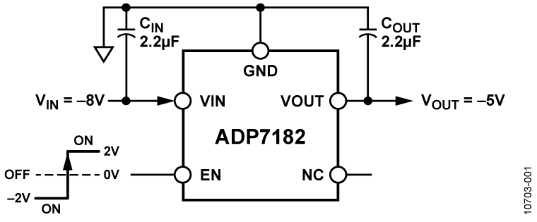

  • 正负使能逻辑
  • 使用小型2.2μF陶瓷输出电容保持稳定

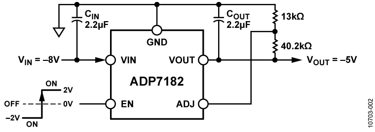

  • 可调输出电压范围:−1.22 V至−VIN+ VDO

ADP7182是一款CMOS、低压差(LDO)线性稳压器,采用-2.7 V至-28 V电源供电,最大输出电流为−200 mA。这款高输入电压LDO适用于调节-27 V至-1.2 V供电的高性能模拟和混合信号电路。该器件采用先进的专有架构,提供高电源抑制、低噪声特性,仅需一个2.2 μF小型陶瓷输出电容,便可实现出色的线路与负载瞬态响应性能。

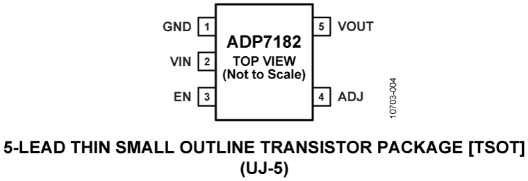

ADP7182提供固定输出电压选项和可调输出型号,可通过外置反馈分压器,将输出电压调节至-1.22 V至−VIN + VDO

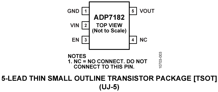

现有库存提供下列固定输出电压选项:−5 V (3 mm × 3 mm LFCSP)、−1.8 V、−2.5 V、−3 V、−5 V (TSOT)、−1.2 V、−1.5 V、−2.5 V、−5 V (2 mm × 2 mm LFCSP)。根据特殊要求,还可提供下列电压选项。
ADP7182稳压器输出噪声电压为18 μV rms,并不受输出电压影响。使能逻辑能够与正负逻辑电平接口,以实现最大灵活性。
ADP7182采用5引脚TSOT和6/8引脚LFCSP封装,以实现薄型、小尺寸应用。
