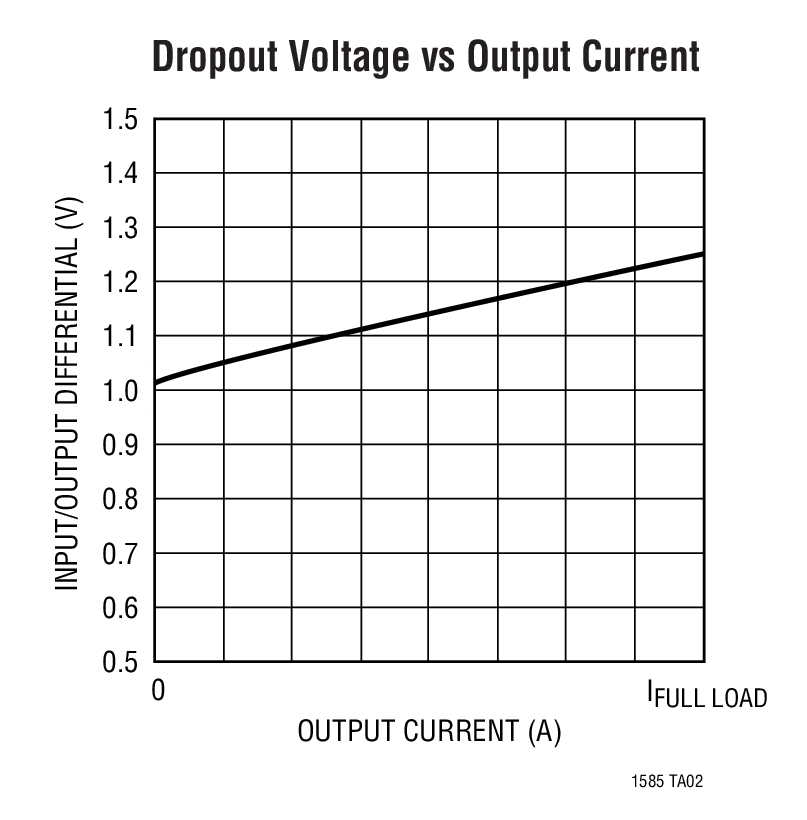

  • 快速瞬态响应
  • 可在多种电流条件下提供保证的压差电压

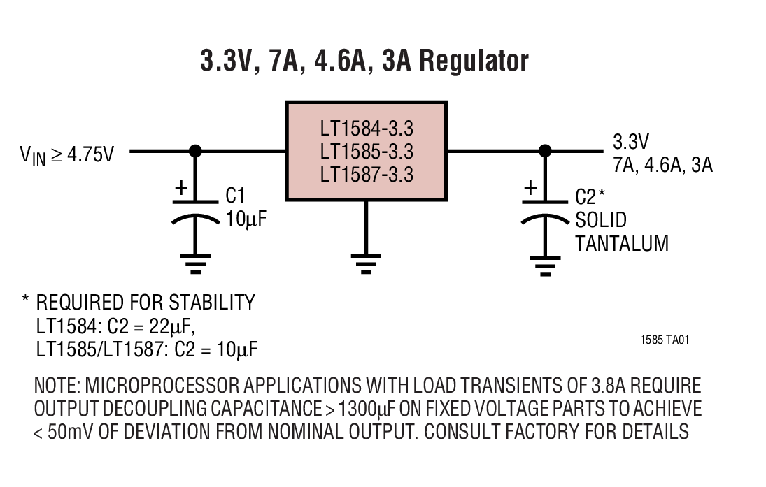

LT®1584 / LT1585 / LT1587 是低压差三端稳压器,它们分别具有 7A、4.6A 和 3A 的输出电流能力。其设计专为那些瞬态响应和最小输入电压十分关键的低电压应用而优化。与 LT1083 / 4 / 5 系列相似,该系列具有较低的压差电压和较快的瞬态响应。这些改进使其非常适合于需要利用一个低于 7V 的输入电源产生一个稳定的 2.5V 至 3.6V 输出之低电压微处理器应用。
电流限值经过修整以确保规定的输出电流和受控的短路电流。片内热限制可提供针对任意过载组合 (它们将产生过高的结温) 的保护作用。

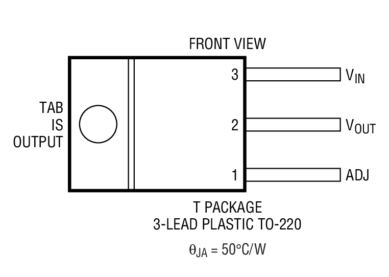

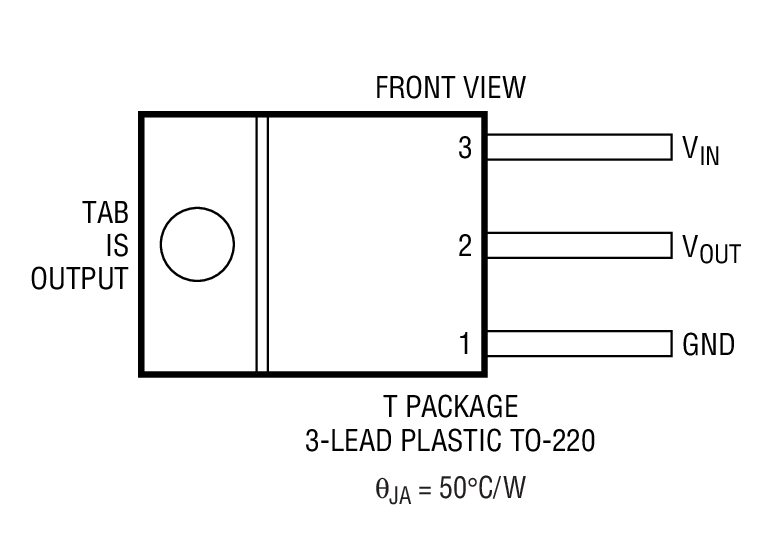

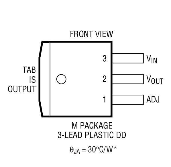

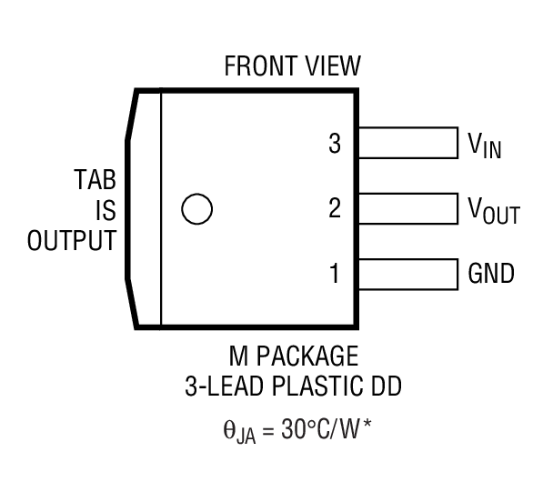

LT1585 / LT1587 均可提供业界标准三引脚 TO-220 功率封装的通孔安装和表面贴装版本。LT1584 采用通孔三引脚 TO-220 功率封装。
LT1585/7CM、LT1584/5/7CT
可调
LT1585/7CM-3.3、LT1584/5/7CT-3.3
3.3V 固定
LT1585CM-3.38、LT1584/5CT-3.38
3.38V 固定
LT1585/7CM-3.45、LT1584/5/7CT-3.45
3.45V 固定
LT1585/7CM-3.6、LT1584/5/7CT-3.6
3.6V 固定
