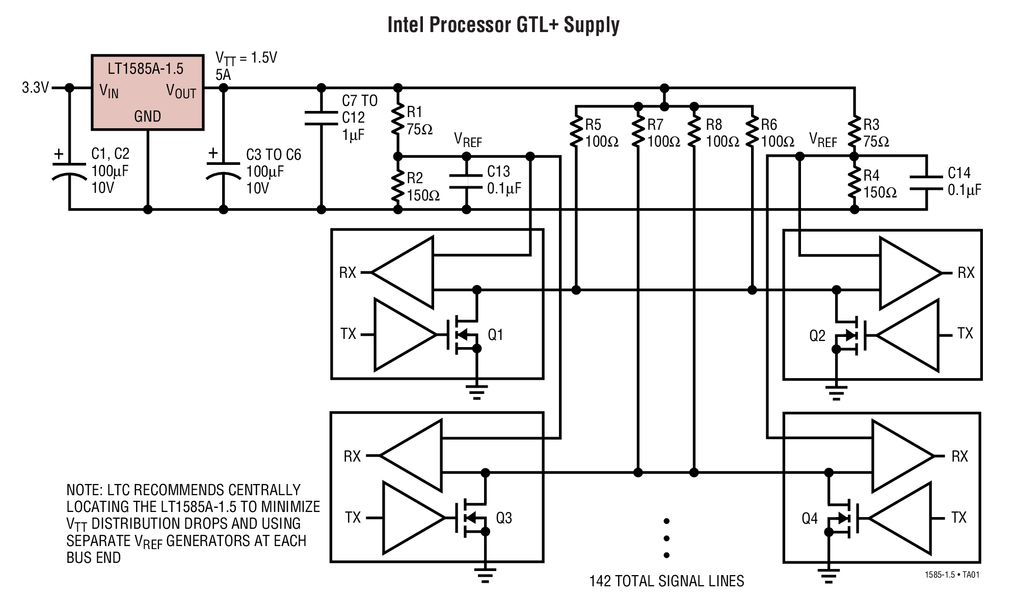

LT®1585-1.5 / LT1585A-1.5 是低压差三端稳压器,它们分别具有 4.6A 和 5A 的输出电流能力,和一个固定的 1.5V 输出电压。其设计专为那些瞬态响应和最小输入电压十分关键的低电压应用而优化。与 LT1084 相似,这两款器件具有较低的压差电压和较快的瞬态响应。这些改进使其非常适合于低电压微处理器应用,特别是作为一个 Intel 处理器 GTL+ 电源中的稳压器。
电流限值经过修整以确保规定的输出电流和受控的短路电流。片内热限制功能电路可提供针对任意过载组合 (它们将产生过高的结温) 的保护作用。

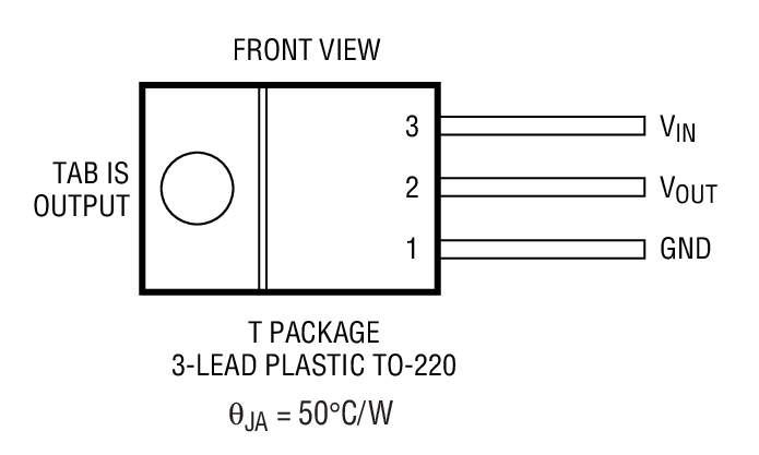

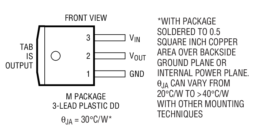

LT1585-1.5 / LT1585A-1.5 可提供通孔 3 引脚 TO-220 功率封装和 3 引脚塑料 DD 封装。

  • GTL+电源
  • 低电压逻辑电源
