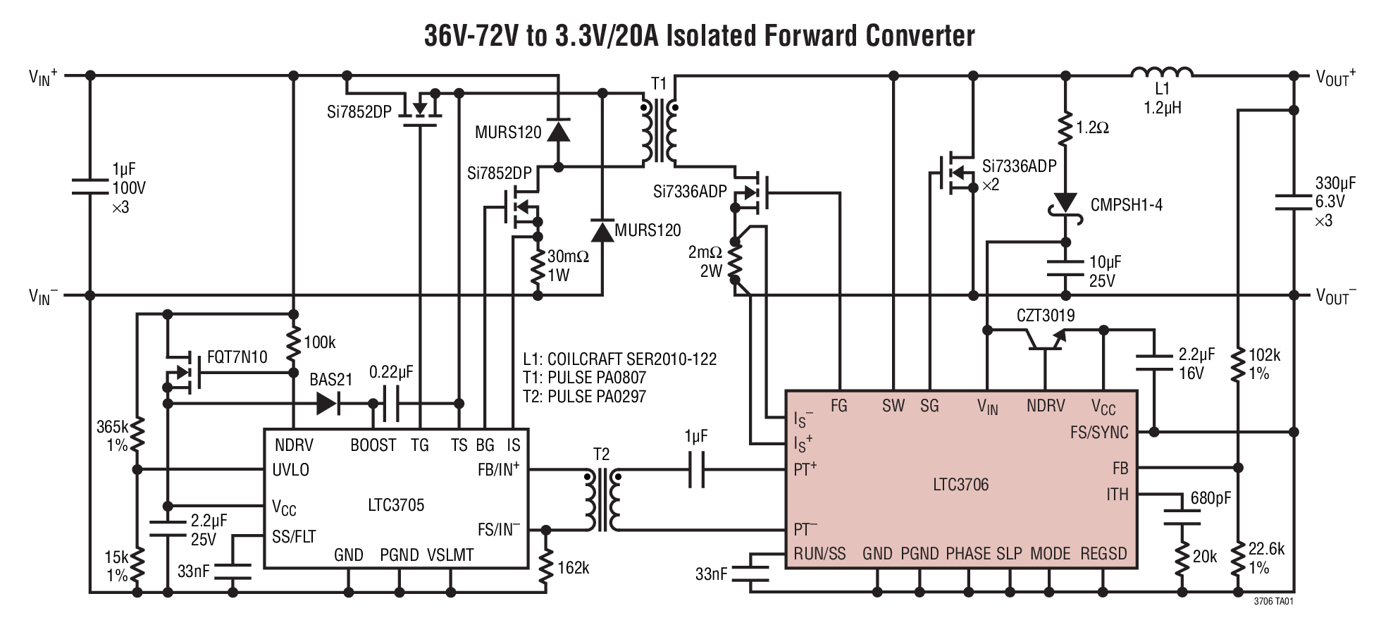

LTC®3706 是一款具多相操作能力的副端控制器,用于同步正激式转换器。当与 LTC3705 栅极驱动器和主端控制器一起使用时,该器件将造就一个完整、兼具多相操作之效率和副端控制之速度的隔离型电源。
LTC3706 专为简化高效、副端正激式转换器的设计而开发。通过与 LTC3705 的协同运作,LTC3706 形成了一个坚固、自起动式转换器,从而免除了增设副端控制应用中常用单独偏置稳压器的需要。此外,该器件还运用了一种专有的编码方案,以利用单个纤巧型脉冲变压器来实现穿过绝缘垫垒的栅极驱动信号和 DC 偏置功率的多路传输。
LTC3706 提供了远端采样、准确的电源良好和过压监视电路,以支持精准、高电流应用。另外,该器件还提供了一个具热保护功能的线性稳压器控制器,旨在简化副端偏置电压的产生。

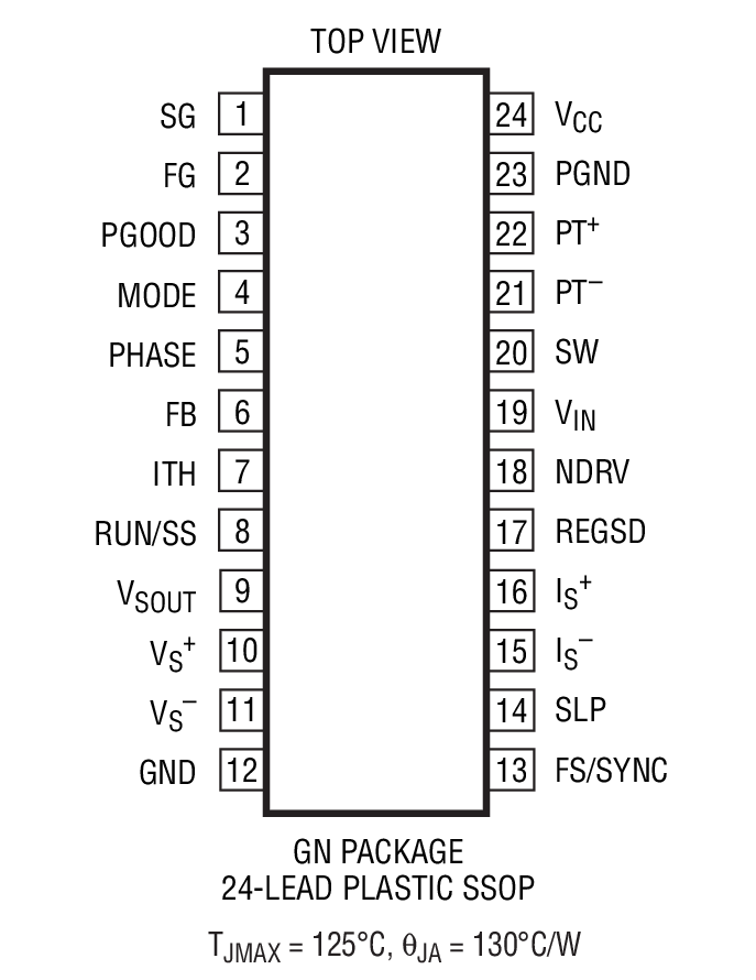

LTC3706 采用 24 引脚 SSOP 封装。
