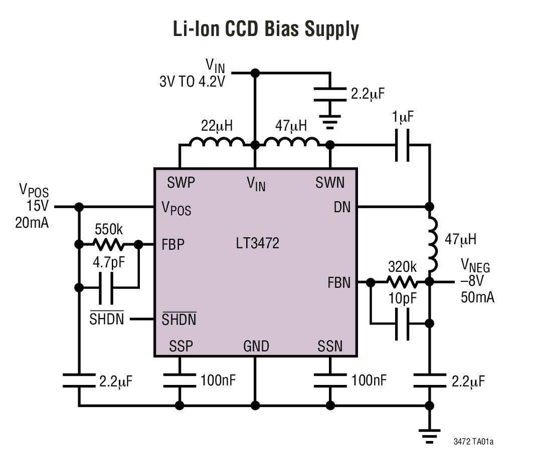

  • 从单节锂离子电池生成 15V/20mA、-8V/50mA 输出
  • 内部肖特基二极管
  • VIN 范围:2.2V 至 16V
  • 高达 ± 34V 的输出电压
  • 可采用电容器来对软起动功能进行编程
  • 排序:正输出可在负输出开始之前达到终值的 88%
  • 只需采用一个电阻器即可设置输出电压

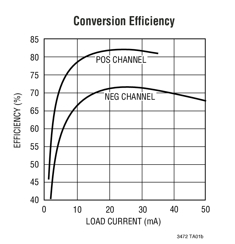

  • 恒定开关频率确保了低噪声输出

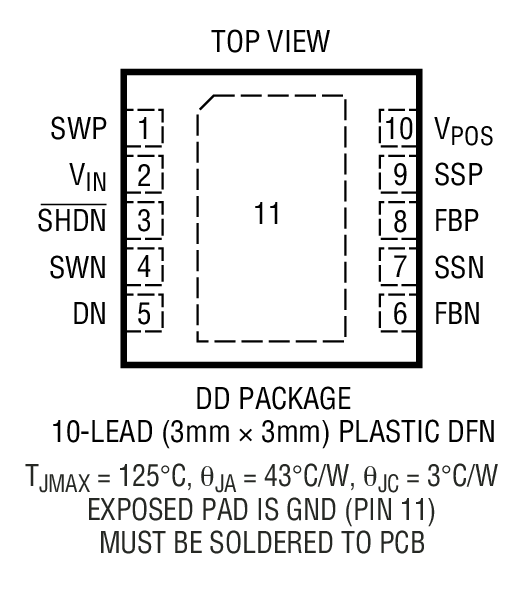

  • 采用 10 引脚 (3mm x 3mm) DFN 封装
产品详情
LT®3472 双通道开关稳压器可生成用于对 CCD 成像器进行偏置的正输出和负输出。该器件可在采用单节锂离子电池的情况下产生 -8V/50mA 和 15V/20mA,从而能够为众多常见的 CCD 成像器提供偏置。开关频率为 1.1MHz 的 LT3472 采用纤巧、扁平的电容器和电感器,并产生了易于滤除的低噪声输出。肖特基二极管是内置的,而且每个信道的输出电压是采用一个电阻器来设定的,从而减少了外部组件的数目。整个解决方案的高度不足 1mm,占板面积仅为 50mm2
在正通道达到其终值的 88% 之前,内部排序电路将使负信道失效,因而可确保两个输出之和始终为正值。每个输出都采用了独立的软起动电容器,这就使得能够对每个输出的斜坡上升进行独立控制。
LT3472 采用扁平(高度为 0.75mm)10 引脚 3mm×3mm DFN 封装。
