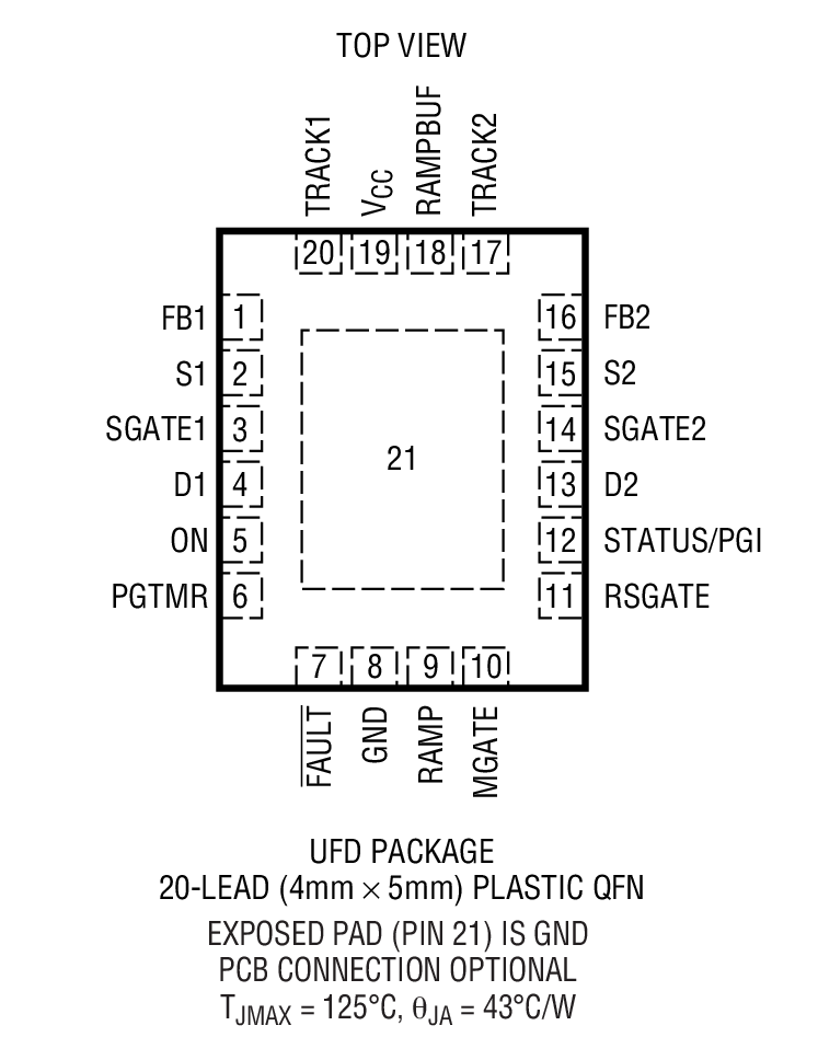

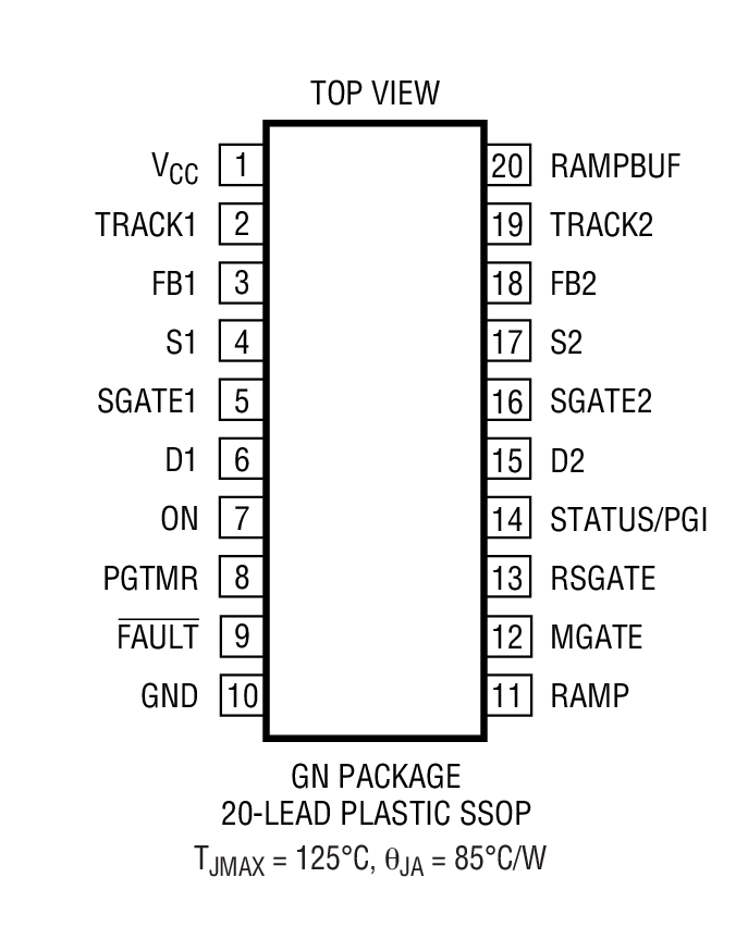

  • 采用 20 引脚窄体 SSOP 封装和 20 引脚 QFN (4mm x 5mm) 封装

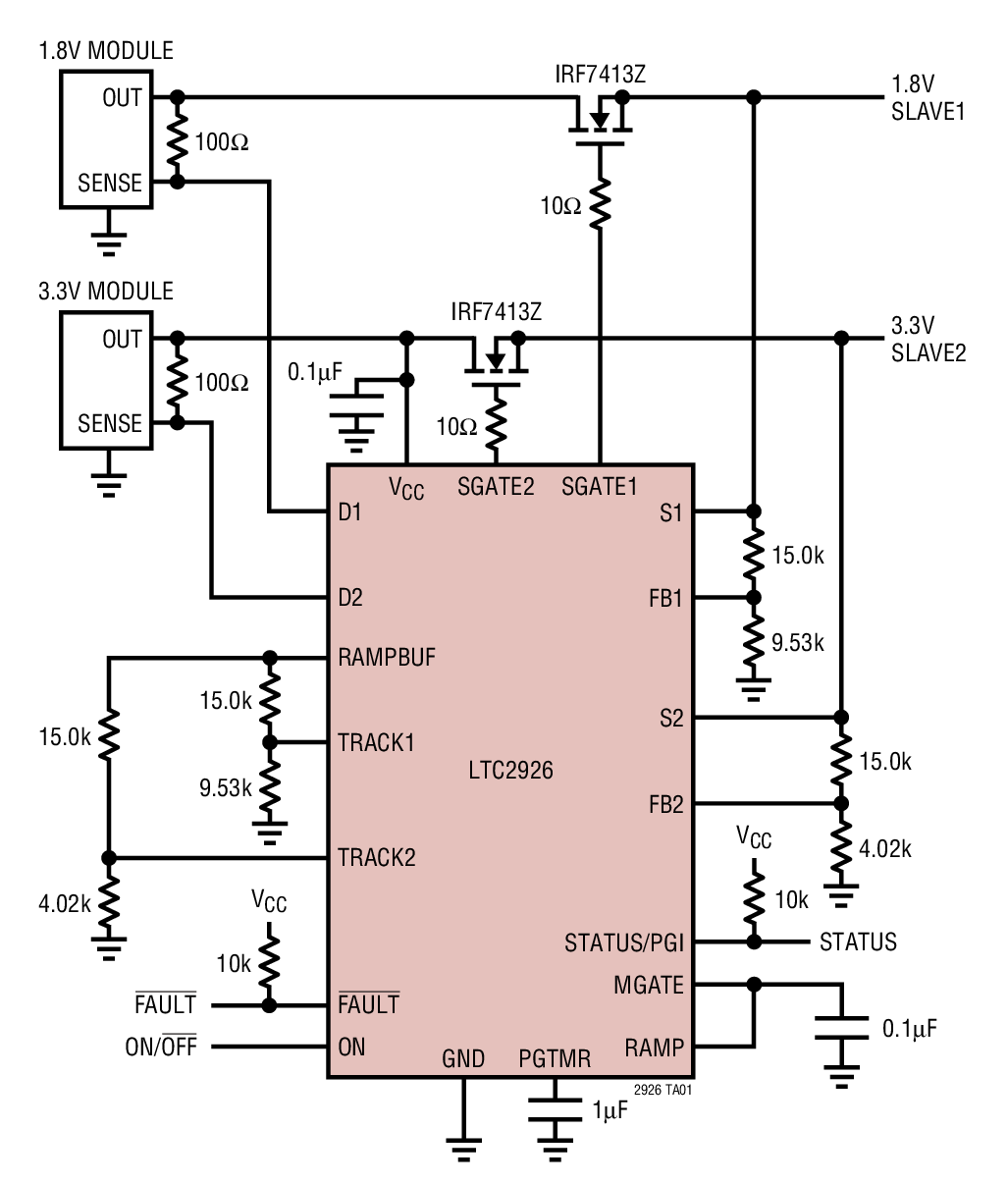

2926 提供了一款可对多达三个电源轨进行跟踪和排序的简单解决方案。每个通道一个N 沟道 MOSFET 和少量的电阻器可把负载电压电源配置成同时斜坡上升和下降,或配合电压偏移、延时或不同的斜坡速率。
自动远端采样开关补偿 MOSFET 两端的电压降。LTC2926 提供了两个集成型开关以及一个用于控制任选的附加外部 N 沟道 MOSFET 检测开关的信号。
LTC2926 包括用于和其他器件通信的 I/O 信号。状态输出在电源跟踪和排序已完成之后被置为有效。在一个可调超时周期之后,电源良好输入端上的低电压将引起负载断接。故障 I/O 上的一个低电压将引起立即的负载断接。在它被复位之前,一个故障闭锁将阻止电源跟踪并使负载保持在断接状态。
