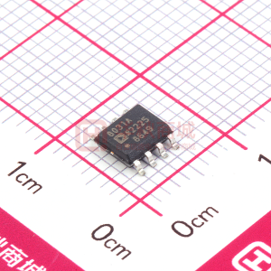

AD8031(单核)是一款单电源电压反馈型放大器,具有高速特性,小信号带宽为80 MHz,压摆率为30 V/µs,建立时间为125 ns。实现以上特性采用+5 V单电源供电时,功耗小于4.0 mW。这一低功耗特性可以在不牺牲动态性能的情况下延长高速、电池供电系统的工作时间。
AD8031采用单电源供电,具有轨到轨输入和输出特性,额定电源电压为+2.7 V、+5 V和±5 V。输入电压范围可以扩展至各供电轨以外500 mV。输出电压摆幅为各供电轨20 mV以内,以提供最大的输出动态范围。
AD8031还能提供出色的信号质量,而每放大器电源电流仅为800µA。采用+5 V电源时,对于2 V峰峰值、1 MHz输出信号,总谐波失真(THD)为-62 dBc;对于100 kHz、4.6 V峰峰值信号,THD为-86 dBc。低失真和快速建立时间使它特别适合用作单电源ADC的缓冲器。
AD8031采用+2.7 V至+12 V单电源或最高±6 V双电源供电,适合各种各样的应用,包括具有高带宽要求的电池供电系统以及器件密度高且要求较低功耗的高速系统。它采用8引脚PDIP、8引脚SOIC_N和5引脚SOT-23封装,工作温度范围为-40°C至+85°C工业温度范围。
