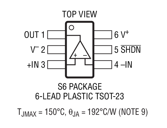

  • 单路器件采用 6 引脚 TSOT-23 封装

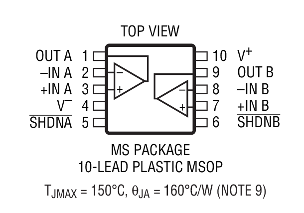

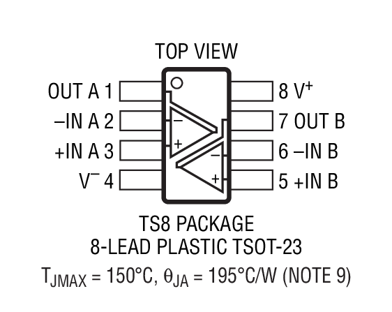

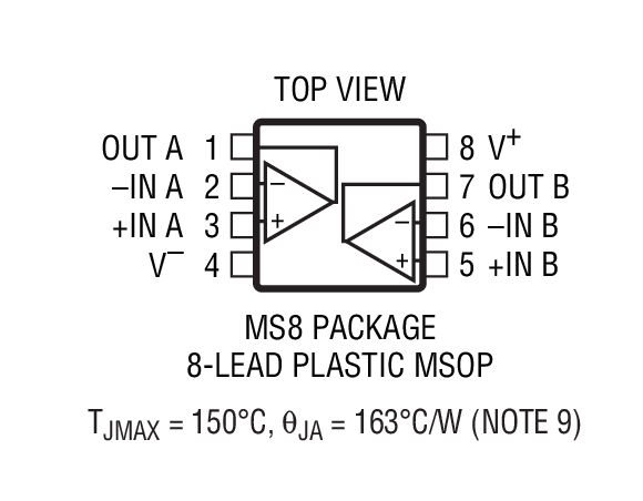

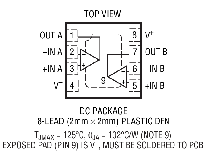

  • 双路器件采用 MS8、2mm x 2mm DFN、8 引脚 TSOT-23、MS10 封装

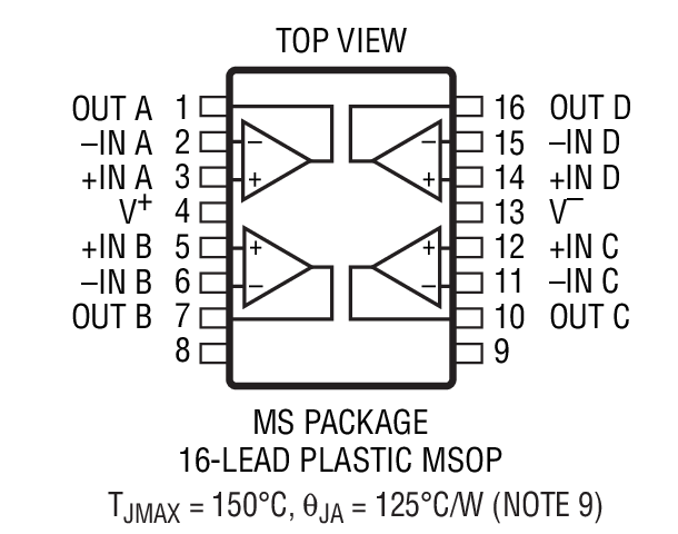

  • 四路器件采用 MS16 封装

对于那些需要断电功能的应用,采用 MS10 封装的 LTC6252 和 LTC6253 提供了一个停机引脚,该引脚负责停用放大器并将电流消耗降低至 42μA。

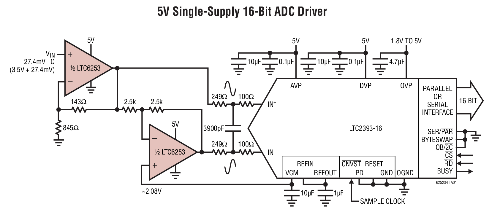

  • 低电压、高频率信号处理
  • 驱动 A/D 转换器
