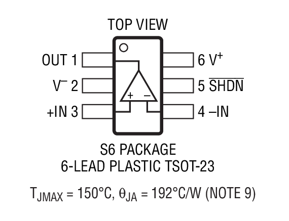

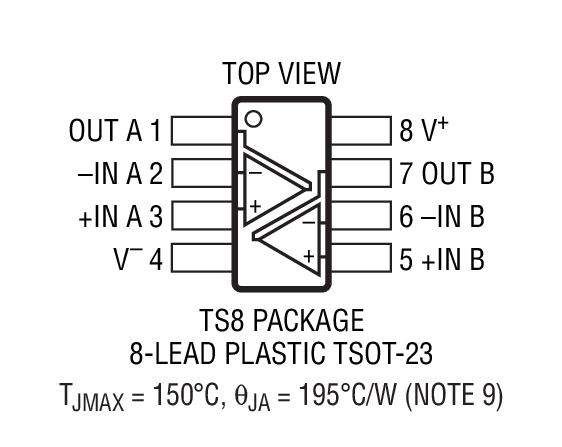

  • 单路器件采用 6 引脚 TSOT-23 封装

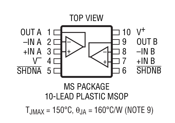

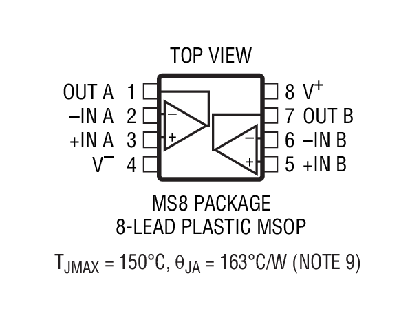

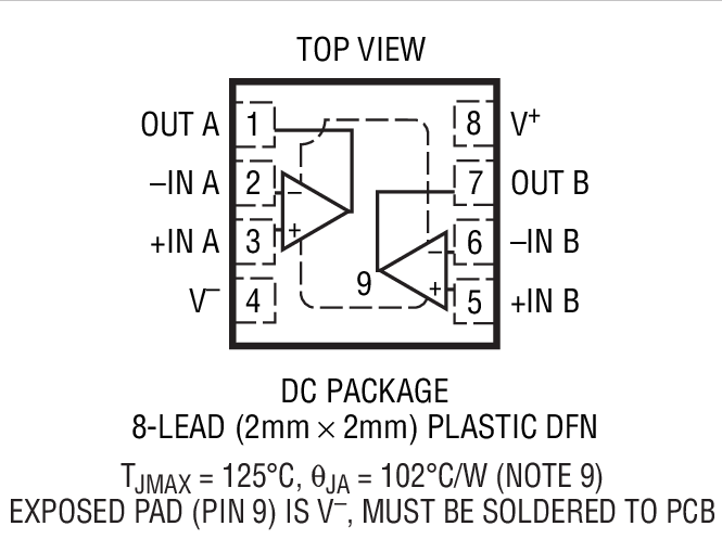

  • 双路器件采用 MS8、2mm x 2mm DFN、8 引脚 TSOT-23、MS10 封装

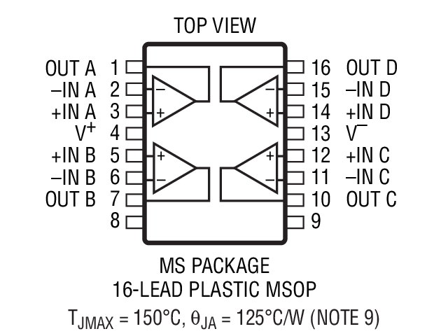

  • 四路器件采用 MS16 封装

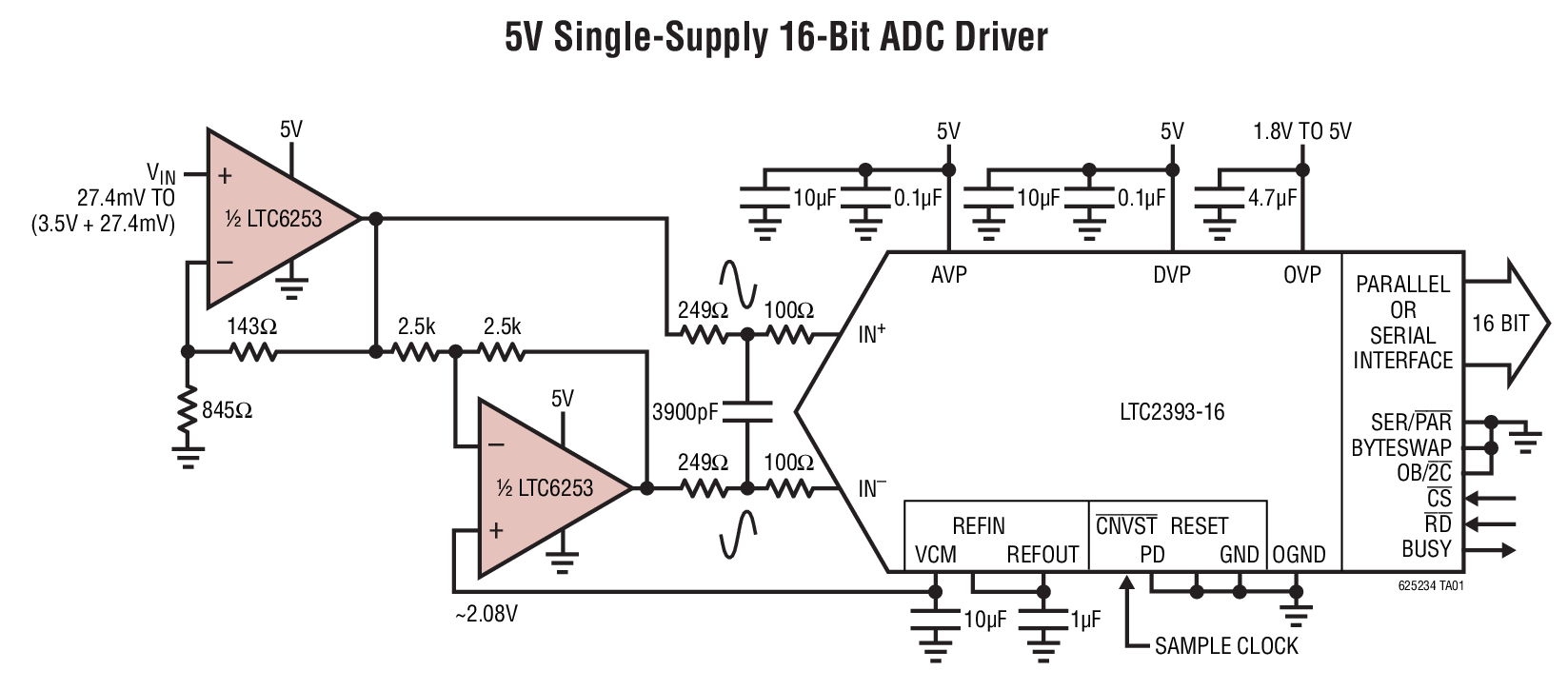

  • 驱动 A/D 转换器
