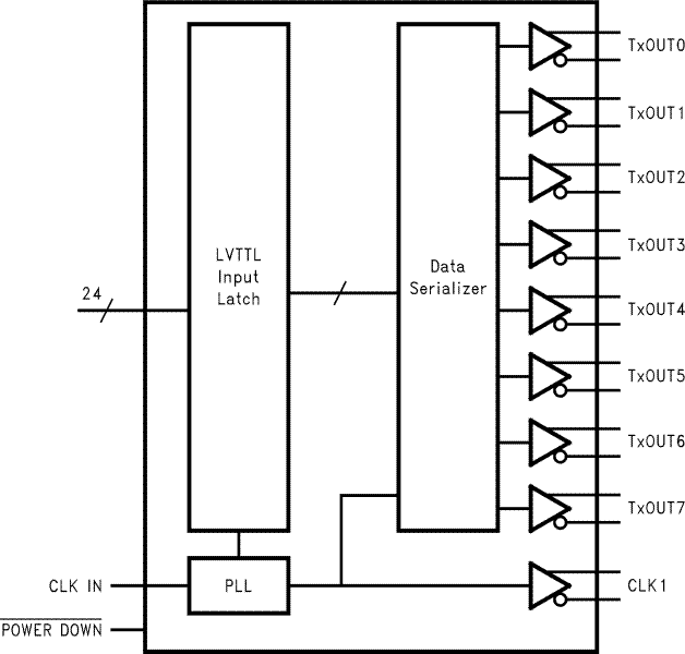

DS90CR485将24个LVCMOS /LVTTL双沿输入(每个时钟周期锁存48位数据)串行化为8个低压差分信号(LVDS)流。锁相发送时钟也与第9个LVDS链路上的数据流并行。将宽TTL总线减少到几个LVDS线路可以减少电缆和连接器的尺寸和成本。双边沿输入在时钟的上升沿和下降沿上选通数据。这样可以最大限度地减少所需的引脚数,并简化主机芯片和串行器之间的PCB布线。

方框图 (1)
