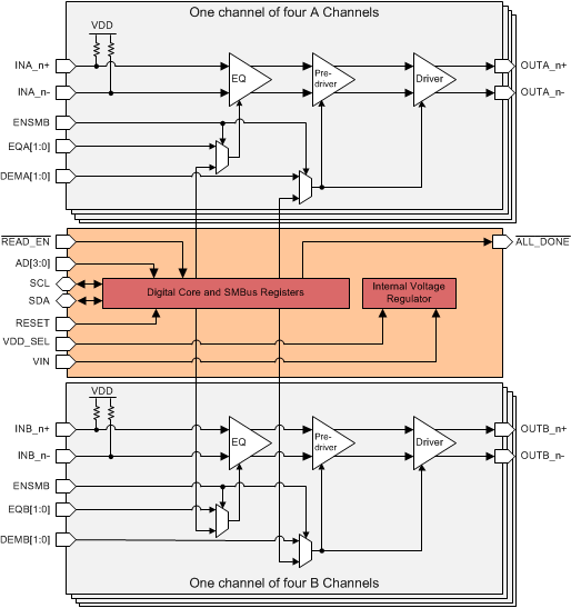

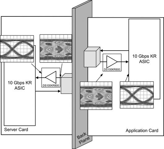

DS100KR800器件是一款高性能中继器,设计用于支持8通道(单向),10G-KR和其他高速接口串行协议,最高可达10.3 Gbps。接收机的连续时间线性均衡器(CTLE)在其8个通道的每个通道中,在5 GHz(10.3125 Gbps)时提供高达36 dB的提升。该均衡器能够打开由于诸如长背板或电缆之类的互连介质引起的符号间干扰(ISI)而完全闭合的输入眼。该发送器提供高达12 dB的去加重提升和700 mV至1300 mV的输出电压幅度控制。
在10G-KR模式下工作时,DS100KR800透明地允许主控制器和终点是优化全链路并协商802.3ap标准中定义的发送均衡器系数。这种链路训练协议的无缝管理确保了系统级互操作性和最小延迟。
可通过引脚设置,SMBus(I 2 C)协议或外部设置来应用可编程设置。 EEPROM。在EEPROM模式下工作时,配置信息会在上电时自动加载。这消除了对外部微处理器或软件驱动程序的需求。
