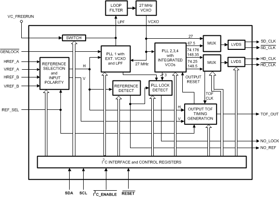

LMH1982器件是一款多速率视频时钟发生器,适用于各种3 Gbps(3G),高清(HD) ,以及标清(SD)视频应用,如视频同步,串行数字接口(SDI)串行器和解串器(SerDes),视频转换,视频编辑以及其他广播和专业视频系统。

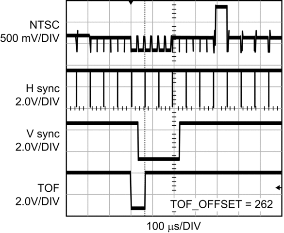

LMH1982可以同时生成两个SD和HD时钟以及一个帧顶(TOF)脉冲。在同步锁相模式下,器件的锁相环(PLL)可以将输出信号同步到应用于任一参考端口的H sync和V sync输入信号。输入参考可以具有来自Texas Instrument的LMH1981多格式视频同步分离器的模拟定时或来自SDI解串器的数字定时,并且应符合主要的SD和HD标准。当发生参考丢失时,器件可以默认为自由运行操作,其中输出时序精度将由自由运行控制电压输入的外部偏置决定。
LMH1982可以取代分立式PLL和现场可编程门阵列(FPGA)具有多个压控晶体振荡器(VCXO)的PLL。同步锁相模式只需要一个27.0000 MHz VCXO和环路滤波器。外部环路滤波器以及可编程PLL参数可提供窄环路带宽,以最大限度地减少抖动传输。高达时钟输出抖动低至40 ps峰峰值,可帮助使用FPGA SerDes的设计人员满足严格的SDI输出抖动规范。
LMH1982提供节省空间的5 mm×5 mm 32-引脚采用WQFN封装,总功耗低约250 mW(典型值)。

方框图 (2)
