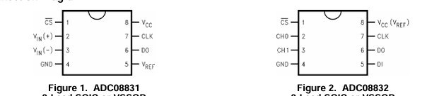

ADC08831和ADC08832是具有3线串行接口和2通道可配置输入多路复用器的8位逐次逼近型A/D转换器。它们能够与多种微控制器、PLD、微处理器DSP或移位寄存器进行接口,并且其串行I/O符合MICROWIRE串行数据交换标准。这两款转换器在不进行转换时会自动进入低功耗模式,有效降低了整体功耗。

采用3线串行数字数据链路,仅需少量I/O引脚,大大简化了电路设计。同时,它与TTL/CMOS输入/输出兼容,能方便地与各种数字电路集成,是ADC0831/2的出色引脚兼容替代产品。

通过独特的输入多路复用方案,实现了软件可配置的单端或差分操作。在转换开始前的MUX寻址序列中,可以选择启用哪些模拟输入以及输入模式(单端或差分),甚至可以选择差分模式的极性。ADC08831只有一个固定极性的差分输入通道,无需寻址;而ADC08832则可以通过DI线将MUX地址移入转换器进行配置。
