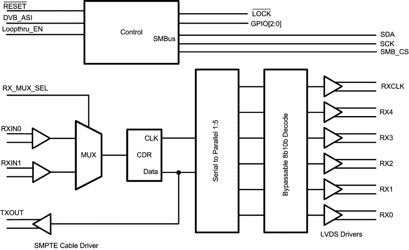

LMH0341 /0041/0071/0051 SDI解串器是TI FPGA-Attach SER /DES产品系列的一部分,支持与FPGA的5位LVDS接口。当与主机FPGA配对时,LMH0341会自动检测输入数据速率,并解码符合以下任何标准的原始5位数据字:DVB-ASI,SMPTE 259M,SMPTE 292M或SMPTE 424M。有关每个器件支持哪些标准的详细信息,请参见。
LMH0341与主机FPGA之间的接口由5位宽LVDS总线,LVDS时钟和SMBus接口组成。无需外部VCO或时钟。 LMH0341 CDR检测来自输入数据流的频率,生成干净的时钟并将时钟和数据传输到主机FPGA。 LMH0341,LMH0041和LMH0071包括一个带有集成SMPTE兼容电缆驱动器的串行时钟回路通路。有关此系列中提供的单通道解串器的完整列表,请参阅。
FPGA-Attach SER /DES产品系列由一套IP支持,允许设计工程师使用SER /DES产品快速开发视频应用。该产品采用物理尺寸小巧的48引脚WQFN封装。
特性
  • 5位LVDS接口
  • 无需外部VCO或时钟
  • 带时钟的串行环路电缆驱动器
  • 掉电模式
  • 3.3V SMBus配置接口
  • 小型48引脚WQFN封装
  • 工业温度范围:-40° C至+ 85°C
主要规格
  • 符合SMPTE 259M-C,SMPTE 292M,SMPTE 424M和DVB-ASI的输出
  • 典型功耗:590 mW(禁用环路,3G数据速率)
  • 0.6 UI最小输入抖动容差
