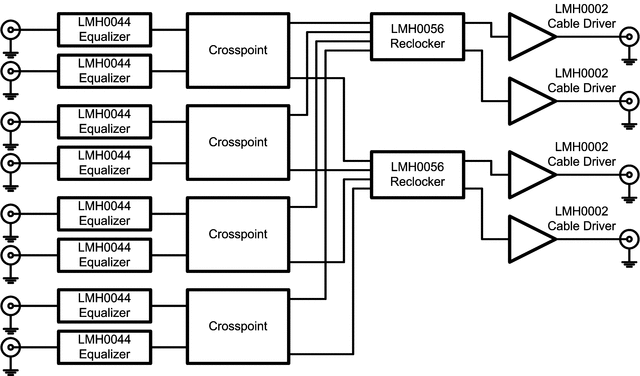

参数 与其它产品相比 SDI 电缆均衡器、驱动器、时钟恢复器和交叉点

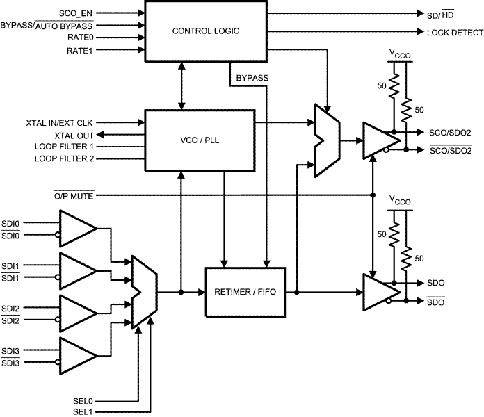

方框图 (2)
