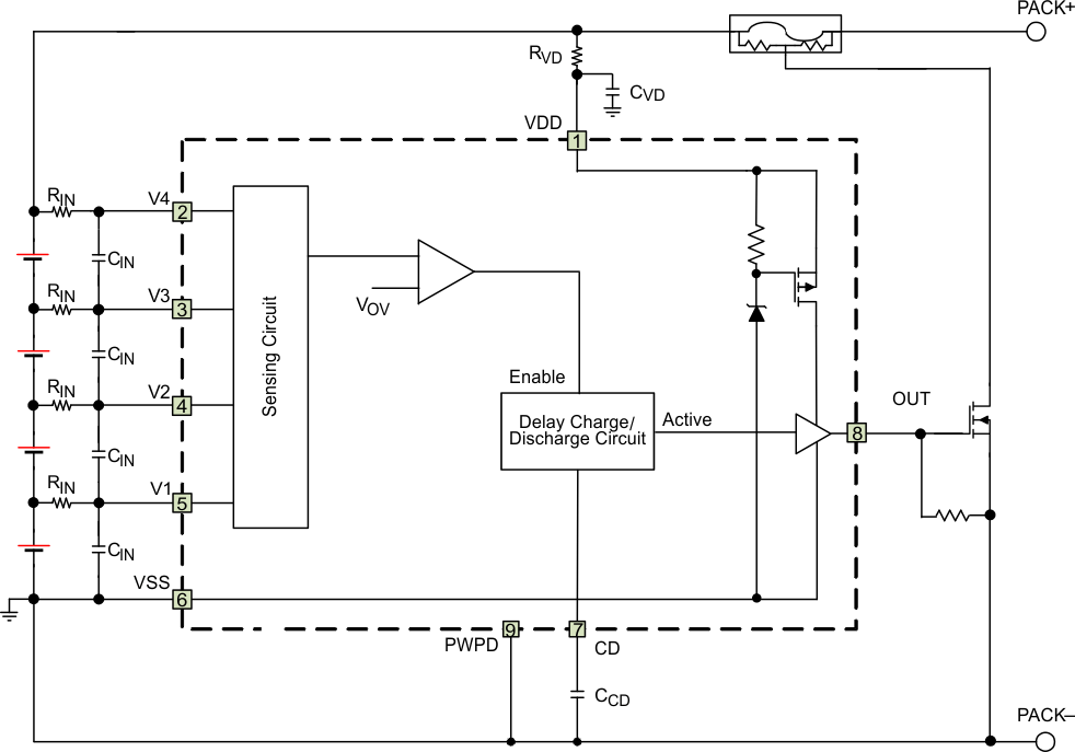

bq2947系列是用于锂离子电池组系统的过压监视器和保护器。独立监控每节电池是否具有过压状态。
在bq2947器件中,当检测到任意电池上存在过压状态时,即会启动外部延迟计时器。在延迟定时器超时时,输出被触发进入其激活状态(根据配置的不同为高电平或低电平)。外部延迟定时器的特性还包括检测CD引脚上开路或者短路延迟电容器(这也将在过压条件下触发输出驱动器)的功能。
为了实现更快速的产品线测试,bq2947器件提供具有较短延迟时间的客户测试模式。

方框图 (1)
